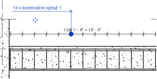

  1. V projektu vyberte poznámku více výztuží.
  2. Klikněte na kartu Upravit | Poznámky více výztuží panel Upravit Vybrat popisek.
    Popisek se zvýrazní na kreslicí ploše.
    Kliknutím na uzel popisku přetáhněte odkaz do nového umístění.
