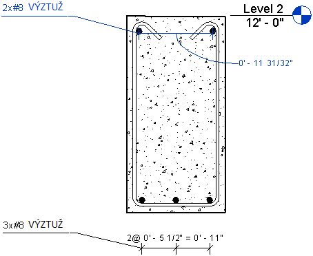

Pomocí jediné poznámky můžete přidat popisky k více výztužím a sadám výztuží.
Karta Poznámkypanel Popisek Více výztuží (Zarovnaná poznámka více výztuží)
Karta Poznámkypanel Popisek Více výztuží (Lineární poznámka více výztuží)
Pomocí poznámek více výztuží můžete vybrat více zarovnaných výztuží a zobrazit kóty mezi referencemi výztuží, stejně jako data parametrů.

Poznámka více výztuží umožňuje přidat popisek k více výztužím nebo sadám výztuží pomocí jediné poznámky.
Přidání zarovnané poznámky více výztuží
