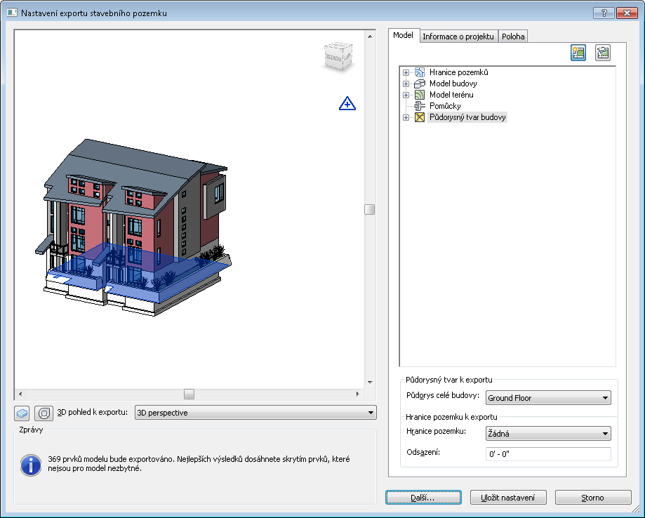

Nastavení exportu stavebního pozemku
Před provedením exportu stavebního pozemku zkontrolujte nastavení v dialogu Nastavení exportu stavebního pozemku.
V levém podokně si prohlédněte 3D model určený k exportu. Aplikace Revit exportuje vše, co je zobrazeno v podokně s náhledem, do souboru ADSK.
V části Zprávy se zobrazuje počet prvků modelu k exportu. Je-li množství prvků modelu příliš velké, zkuste se před provedením exportu pohledu ještě zjednodušit. Viz část Zjednodušení modelu.
Pro prohlížení a navigaci v rámci stavebního pozemku v podokně náhledu slouží nástroje (Styl zobrazení), (Steering Wheel) a (View Cube). Viz část Určení stylu zobrazení a Nástroje SteeringWheel. V rozevíracím seznamu 3D pohled k exportu vyberte 3D pohled, který má být exportován do souboru ADSK.
Při prvním otevření dialogu Nastavení exportu stavebního pozemku se v podokně s náhledem automaticky zobrazí aktivní 3D pohled. Není-li aktivní pohled 3D pohledem, zobrazí se první 3D pohled ze seznamu 3D pohled k exportu. Nastavení tohoto dialogu lze uložit kliknutím na tlačítko Další nebo Uložit nastavení a při příštím otevření dialogu zůstanou zachována stejná nastavení.
Pravé podokno obsahuje následující karty, které slouží k prohlížení prvků modelu v podokně náhledu.
Po dosažení požadovaného nastavení klikněte na tlačítko Další, čímž stavební pozemek exportujete do souboru ADSK.
