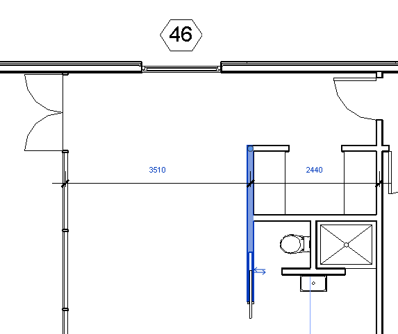

Po úpravě hodnoty kóty se změní velikost odkazovaného prvku nebo se prvek odpovídajícím způsobem přesune.
  1. Vyberte prvek, na který kóta odkazuje.
  2. Klikněte na hodnotu kóty.
    Pokud je kóta uzamčena, je vedle ní zobrazen ovládací prvek ve tvaru zámku. Kliknutím na tento zámek kótu odemkněte, aby ji bylo možné změnit.
  3. Do editačního pole zadejte novou hodnotu kóty a stiskněte klávesu Enter.
    Prvek se přesune tak, aby odpovídal novým potřebám kóty.
