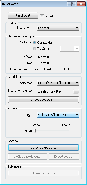

Otevření dialogu Rendrování
  1. Otevřete 3D pohled, který chcete rendrovat.
    Rendrovat můžete pouze 3D pohledy.
    Tip: Chcete-li provést rendrování 2D pohledu, vytvořte 3D pohled, který je orientován na 2D pohled (například pohled řezu nebo bokorysný pohled). Klikněte pravým tlačítkem na nástroj ViewCube a klikněte na tlačítko Orientovat k pohledu nebo Orientovat ke směru. Další informace naleznete v části Určení umístění kamery ve 3D pohledu.
    Jestliže byl dialog Rendrování otevřen při posledním otevřením 3D pohledu v aktuální relaci, dialog se zobrazí znovu.
  2. Jestliže se dialog Rendrování neotevře automaticky,
    • Na ovládacím panelu pohledu klikněte na tlačítko (Zobrazit dialogové okno Rendrování).
    • KlIKněte na kartu Pohledpanel Grafika (Rendrovat).
