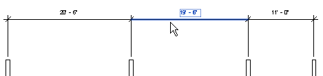

V řetězcích kót se dvěma nebo více segmenty použijte ke zvýraznění jednoho segmentu kóty určeného k odstranění klávesu Tab.
  1. Umístěte kurzor nad segment řetězce kóty, který má být odstraněn.
  2. Opakovaně stiskněte klávesu Tab, dokud se požadovaný úsek nezvýrazní, a poté jej kliknutím vyberte.
  3. Stiskněte klávesu Delete.
