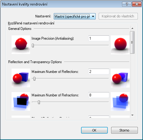

Definování vlastní kvality rendrování
  1. V dialogu Rendrování klikněte v poli Kvalita pod položkou Nastavení na tlačítko Upravit.
    Zobrazí se dialog Nastavení kvality rendrování.
  2. U možnosti Nastavení vyberte předdefinované nastavení, které chcete použít jako výchozí bod pro vlastní nastavení, a klikněte na tlačítko Kopírovat do vlastního.
  3. V části Rozšířené nastavení rendrování zadejte požadované hodnoty parametrů.
    Viz část Nastavení kvality rendrování.
  4. Klikněte na tlačítko OK.
  5. Stisknutím tlačítka Pokračovat definujte další nastavení rendrování.
