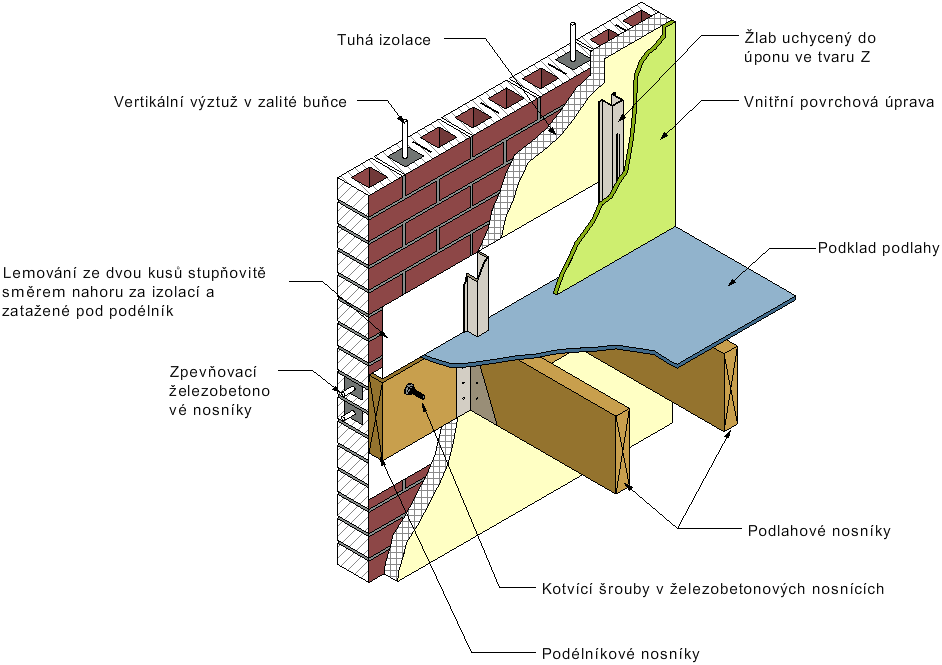

Pokud chcete zobrazit detaily v pohledu, které nejsou přímo asociovány s modelem budovy, vytvořte pohled schéma/kresba.
Karta Pohled panel Vytvořit (Pohled schéma/kresba)
Témata v této části
Pomocí pohledu schéma/kresba můžete vytvořit neasociované detaily specifické pro pohled, které nejsou součástí návrhu modelování.
Vytvoření pohledu schéma/kresba
Vytvořte pohled schéma/kresba s detaily, které nejsou součástí modelu budovy. Nástroje detailů na kartě Poznámky můžete použít k náčrtu detailů.
