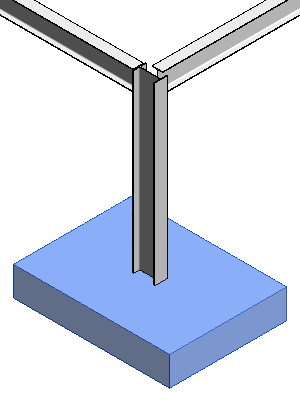

Použití konstrukčních základů: nástroj Patka pro umístění základu pod konstrukční sloup.
