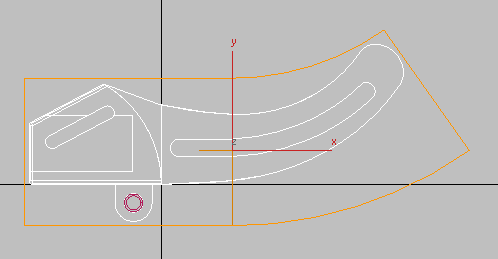

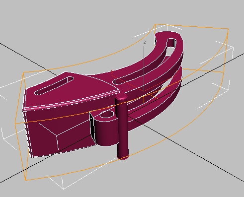

    Die Ergebnisse entsprechen nicht ganz dem Gewünschten.
    Das gesamte Objekt wurde gebogen und die Basis vom Drehbolzen wegbewegt. Unser Ziel ist es, die Biegung so zu beschränken, dass die Schenkel des Blatthalters gebogen werden, aber die Basis unverändert und am gleichen Ort bleibt.

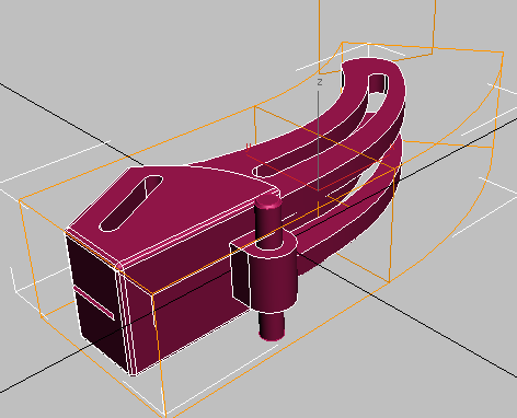

  3. Aktivieren Sie im Parameter-Rollout von "Biegen" Bereich "Grenzen" die Option "Effekt beschränken" und ändern dann den Wert für die Obergrenze in 70 mm um.
    Jetzt werden nur die Enden der Schenkel des Blatterhalters gebogen.
    Dies ist im Ansichtsfenster "Oben" besser zu erkennen.
