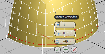

  3. Klicken Sie in der Gruppe "Schleifen" bei gedrückter -TASTE auf (Verbinden).
    3ds Max zeichnet eine einzelne Kantenschleife um die ausgewählten Kanten. Außerdem werden die Caddy-Steuerelemente für das Hilfsmittel "Verbinden" angezeigt.
    (Wenn Sie bei gedrückter -TASTE auf ein Werkzeug in der Multifunktionsleiste klicken, zeigt 3ds Max dessen Caddy-Steuerelemente an).

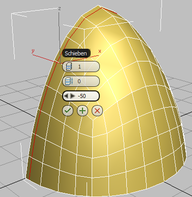

    Standardmäßig wird die Schleife in der Mitte der ausgewählten Kanten platziert, aber der negative Wert für "Verschiebung", den Sie im nächsten Schritt festlegen werden, wird die Schleife links von der Mitte platzieren.
  4. Ziehen Sie das dritte Steuerelement des Caddys (Schieben) nach links, bis der Wert –50 angezeigt wird, und klicken Sie dann auf (OK).
    Die Kante wird nach links verschoben

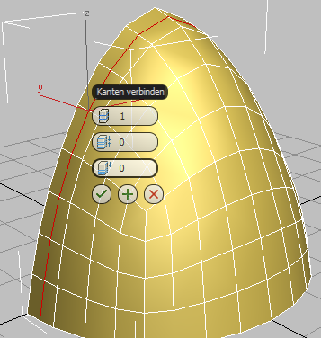

  5. Klicken Sie im Ansichtsfenster zum Auswählen auf eine vertikale Kante eines beliebigen Polygons in der unteren Reihe des Helms, und dann in der Multifunktionsleiste Gruppe "Auswahl ändern" auf (Ring).
    Das Hilfsmittel "Ring" wählt automatisch alle vertikalen Kanten aus.
  6. Klicken Sie in der Gruppe "Schleifen" bei gedrückter -TASTE auf (Verbinden).
    3ds Max zeigt erneut die Caddy-Steuerelemente für das Hilfsmittel "Verbinden" an.
  7. Ändern Sie den Verschiebungswert in –25 um, und klicken Sie dann auf (OK).

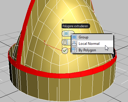

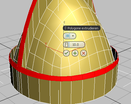

  1. Klicken Sie in der Gruppe "Polygone" bei gedrückter -TASTE auf (Extrudieren).
    3ds Max zeigt die Caddy-Steuerelemente für das Hilfsmittel "Extrudieren" an.
  2. Wählen Sie aus der Dropdown-Liste des ersten Steuerelements (Gruppieren) den Eintrag "Lokale Normale".
  3. Ändern Sie den Wert des zweiten Steuerelements (Höhe) in 1,0, und klicken Sie dann auf (OK).
