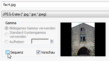

  7. Wählen Sie im angezeigten Dateidialogfeld die Datei fac4.jpg als Bitmap, deaktivieren Sie die Option "Sequenz" und klicken dann auf "Öffnen".
    Achtung: Achten Sie darauf, dass im Dialogfeld "Bitmap-Bilddatei auswählen" die Option "Sequenz" deaktiviert ist.
    Wenn "Sequenz" aktiviert ist, versucht 3ds Max, eine IFL-Animation zu erstellen. Wir wollen jedoch ein Einzelbild öffnen.

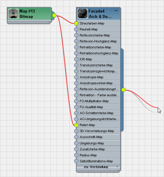

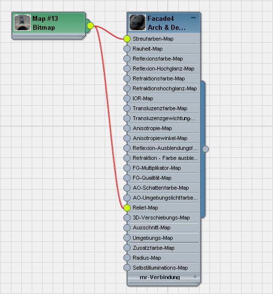

  8. Vernetzen Sie das Bitmap mit der Streufarben-Map- und Relief-Map-Komponente des Arch & Design-Materials.
  9. Klicken Sie auf den Knoten des Materials Fassade 4, um ihn zu aktivieren, und aktivieren Sie anschließend die Schaltfläche (Schattiertes Material im Ansichtsfenster zeigen). (Wenn Sie einen älteren Ansichtsfenstertreiber verwenden, zeigt diese Schaltfläche die QuickInfo "Vorgabe-Map im Ansichtsfenster zeigen" an.)
  10. Ziehen Sie die Ausgangsbuchse des Arch & Design-Materials (den kleinen Kreis rechts) in ein Ansichtsfenster und auf die Ebene Fassade 4.
    Ziehen und Ablegen ist eine andere Methode zur Zuweisung eines Materials.
    Anmerkung: Die Vernetzung wird nicht mehr angezeigt, wenn sie den Fensterbereich auf der rechten Seite des Materialeditors verlässt und das Ansichtsfenster erreicht.
