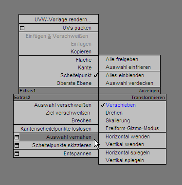

- Wählen Sie in der Menüleiste des Dialogfelds "UVWs bearbeiten" die Option "Extras"
"Scheitelpunkte skizzieren". 3ds Max öffnet das Dialogfeld "Skizze".
- Klicken Sie mit der rechten Maustaste auf das Fenster "UVWs bearbeiten", und wählen Sie "Scheitelpunkte skizzieren" aus dem Quad-Menü.

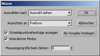

Anmerkung: Für die Skizze soll hier folgende Option verwendet werden: "Ausrichten an" = "Freiform" Ferner muss der interaktive Modus aktiviert sein. Wenn Sie die Optionen ändern möchten, wählen Sie im Werkzeugkasten des Dialogfelds "UVWs bearbeiten"
"Scheitelpunkte skizzieren". Daraufhin wird das Dialogfeld "Skizze" angezeigt. (Sie können auch im Quad-Menü auf das Symbol "Optionen" neben "Scheitelpunkte skizzieren" klicken.)
Wenn Sie das Skizzendialogfeld für Freiform-Zeichnen verwenden, gehen Sie in zwei Schritten vor: Ziehen Sie zuerst einen Rahmen, um die zu verschiebenden Scheitelpunkte auszuwählen. Zeichnen Sie dann einen Freiform-Strich, der "UVWs bearbeiten" mitteilt, wo die ausgewählten Scheitelpunkte positioniert werden sollen.
