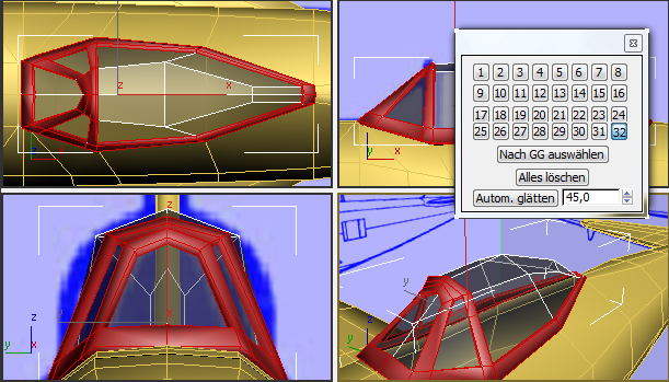

Verwenden von Glättungsgruppen zur Abgrenzung der Metall- von den Glaskomponenten:
Gruppe "Eigenschaften"
Dropdown-Bereich auf 3ds Max öffnet das Dialogfeld Glättungsgruppen.

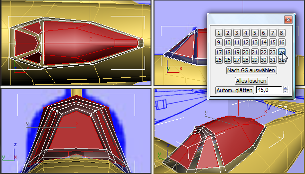

+I, um die Auswahl umzukehren, und weisen Sie dann den Glasflächen einen Glättungsgruppenwert von 24 zu.

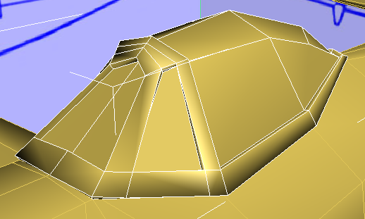

Verwenden von NURMS-Glättung, um eine Vorschau der Haube zu erstellen:
+X, um den Röntgen-Modus zu deaktivieren.
Gruppe "Bearbeiten" die Option
Gruppe "NURMS verwenden" den Wert für "Wiederholungen" auf 2.

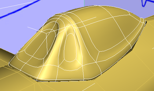

Die Glättung fällt viel zu stark aus. Wie zuvor beim Rumpf müssen Sie wieder Glättungsgruppen berücksichtigen.

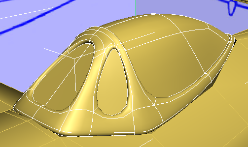

Dropdown-Bereich
Dropdown-Liste "Trennen nach" die Option "Glättungsgruppen".
Nun sind die Metall- und Glaskomponenten der Haube deutlicher voneinander abgegrenzt.
Bei Berücksichtigung der Glättungsgruppen entstehen ausgeprägte Kanten zwischen den Glas- und Metallkomponenten der Haube. Andererseits fällt die Form der Frontverglasung viel zu rund aus. Sie werden dies im nächsten Arbeitsverfahren korrigieren.
