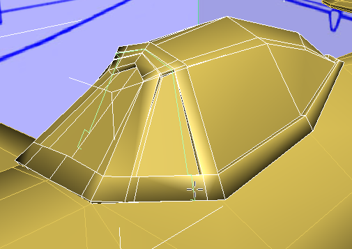

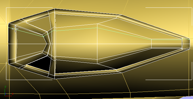

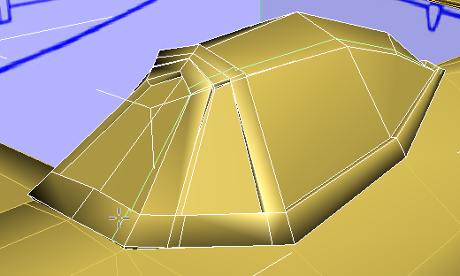

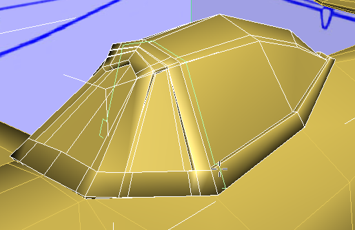

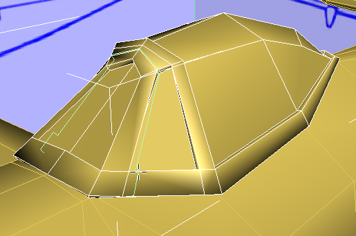

  2. Fügen Sie an den folgenden Stellen Kantenschleifen hinzu, um die Frontverglasung zu verstärken:
    • Im vorderen Bereich der seitlichen Frontscheiben, direkt hinter der Metallstrebe.
    • Auf der mittleren Frontscheibe, direkt auf der anderen Seite der linken Strebe.
    • Ebenfalls auf der mittleren Frontscheibe, jedoch auf der rechten Seite, gegenüber der vorherigen Schleife.
      Tipp: Diese lässt sich am einfachsten im Ansichtsfenster "Oben" hinzufügen.
    • Unmittelbar vor dem "Überrollbügel".
    • Und ebenfalls unmittelbar hinter dem "Überrollbügel".
    • Fügen Sie zuletzt eine Kantenschleife direkt über der Umrandung der Kabinenhaube hinzu.

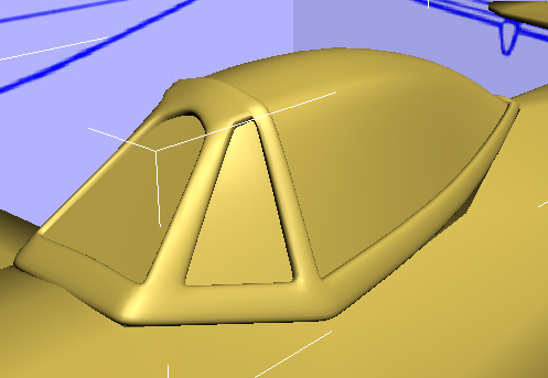

Erneutes Überprüfen der Glättung:
  1. Aktivieren Sie auf der Multifunktionsleiste Gruppe "Bearbeiten" die Option (NURMS). Drücken Sie F4, um die Anzeige von "Flächen mit Kanten" zu deaktivieren.
    Nun verfügt die Frontverglasung über die richtige Form, und die Kanten zwischen den Metall- und Glaskomponenten sind deutlich ausgeprägt.
