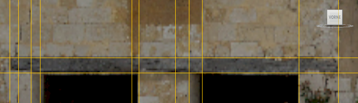

Korrigieren des Sturzbalkenumrisses:
  1. Klicken Sie auf die Vorderseite des ViewCube, um die Frontansicht wiederherzustellen.
  2. Verschieben und vergrößern Sie die Ansicht, um die Flächen gut sehen zu können, die den Sturzbalken zeigen.
    Wie Sie am Bitmap erkennen können, besitzt der Sturzbalken einen unregelmäßigen Umriss. Sie werden die Flächen bearbeiten, so dass sie dem Umriss des Holzbalkens entsprechen.
  3. Klicken Sie in der Multifunktionsleiste auf (Scheitelpunkt), um zur Unterobjektebene "Scheitelpunkt" zu wechseln.
  4. Verschieben Sie die drei unteren Scheitelpunkte am linken Rand des Sturzbalkens, so dass sie dem Umriss des Balkens folgen.
    Tipp: Bei dieser Arbeit kann es hilfreich sein, die Ansicht noch etwas zu vergrößern und dann zu verschieben, um die anderen Bereiche des Sturzbalkens zu erreichen.
  5. Aktivieren Sie dort, wo der Sturzbalken die mittlere Säule zwischen den zwei Türöffnungen überquert, das Hilfsmittel (Schnellschleife). Fügen Sie eine neue vertikale Schleife an der Stelle hinzu, wo die Steine der Säule einen Winkel bilden und der Balken etwas schmäler wird.
    Mithilfe dieser neuen Kantenschleife können Sie einen Scheitelpunkt an der Ecke hinzufügen, ohne dadurch einen freistehenden Scheitelpunkt zu erzeugen. Freistehende Scheitelpunkte sollten generell vermieden werden.
  6. Klicken Sie mit der rechten Maustaste, um das Hilfsmittel "Schnellschleife" zu deaktivieren.
  7. Aktivieren Sie in der Multifunktionsleiste Gruppe "Bearbeiten" die Funktion (Ausschneiden).
  8. Zeichnen Sie mit dem Hilfsmittel "Ausschneiden" neue Kanten, die dem oberen Rand der Säule bzw. dem unteren Rand des Balkens folgen.
    Tipp: Der Cursor des Hilfsmittels "Ausschneiden" kann drei verschiedene Formen annehmen:
    • , wenn sich der Cursor auf einem Scheitelpunkt befindet.
    • , wenn sich der Cursor auf einer Kante befindet
    • , wenn sich der Cursor auf einer Fläche befindet
    Damit keine freistehenden Scheitelpunkte entstehen, sollten Sie nicht nicht mit der Maus klicken, wenn der Cursor anzeigt, dass er sich auf einer Fläche befindet.
  9. Klicken Sie mit der rechten Maustaste, um das Hilfsmittel "Ausschneiden" zu deaktivieren.
  10. Aktivieren Sie am rechten Rand des Sturzbalkens (Schnellschleife) und fügen dann dort zwei neue vertikale Schleifen hinzu, wo der Stein höher und der Balken schmäler wird.
  11. Klicken Sie mit der rechten Maustaste, um das Hilfsmittel "Schnellschleife" zu deaktivieren.
  12. Aktivieren Sie die Option (Schneiden).
  13. Schneiden Sie neue Kanten entlang der Umrisslinie des Balkens aus.
  14. Klicken Sie mit der rechten Maustaste, um das Hilfsmittel "Ausschneiden" zu deaktivieren.
  15. Verschieben Sie die beiden oberen Scheitelpunkte am rechten Ende des Balkens, so dass sie besser der Kontur des Balkens folgen.
  16. Aktivieren Sie (Objekt wählen) und deaktivieren Sie "Verschieben".
Jetzt entsprechen die Flächen oberhalb des Sturzbalkens ziemlich genau dessen Form.

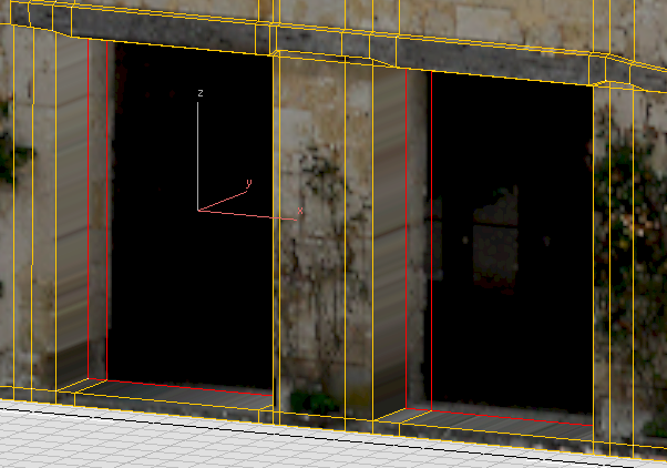

Den Türen Tiefe verleihen:
  1. Vergrößern, verschieben und umkreisen Sie die Ansicht, um die Türdurchgänge besser sehen zu können.
  2. Klicken Sie bzw. halten Sie gedrückt, und klicken Sie, um die Flächen der Türdurchgänge auszuwählen. Wählen Sie auch die Steinfläche zur Linken jedes Durchgangs aus. (Zum linken Türdurchgang gehört ein kleines zusätzliches Stückchen Stein, das beim rechten fehlt.)
  3. Halten Sie die -TASTE gedrückt, und klicken Sie in der Multifunktionsleiste auf (Extrudieren). Verwenden Sie dann das Gewichtungsfeld des Caddys, um die Türdurchgänge um einen Betrag von –0.6 m nach innen zu extrudieren.
  4. Klicken Sie auf (OK), um die Extrusion zu übernehmen.
  5. Umkreisen Sie die Ansicht (oder verwenden Sie den ViewCube), um die Türdurchgänge von der anderen Seite zu betrachten.
  6. Klicken Sie in der Multifunktionsleiste auf (Kante), um die Unterobjektebene "Kante" zu aktivieren.
  7. Klicken Sie bzw. halten Sie gedrückt, und klicken Sie, um alle vier vertikalen Kanten auszuwählen, die Teil der Durchgänge sind, deren Flächen jedoch Steinstruktur erkennen lassen.
  8. Verschieben Sie diese Kanten entlang der X-Achse nach rechts, bis auf den Flächen nur noch die Schatten im Inneren des Gebäudes zu sehen sind.
    Wie es sich trifft, gibt die gegenwärtige Kameraperspektive Aufschluss über die Texturprojektion auf die Laibung des linken Durchgangs: Diese sieht jetzt ordentlich aus. Die Laibung des rechten Durchgangs macht einen weniger guten Eindruck. Dieses Problem werden Sie in einer späteren Lektion angehen.
