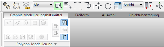

    Standardmäßig wird eine minimierte Version der Multifunktionsleiste "Grafit-Modellierungshilfsmittel" direkt unter dem Hauptwerkzeugkasten angezeigt.
    Anmerkung: Die Multifunktionsleiste auf Ihrer Arbeitsstation wird u. U. anders dargestellt, wenn Sie sie in einer vorherigen Arbeitssitzung in 3ds Max angepasst haben. In diesem Lehrgang wird davon ausgegangen, dass Sie die Standardkonfiguration verwenden.
  2. Klicken Sie einige Male auf das Symbol zum Erweitern/Minimieren, bis die Multifunktionsleiste vollständig angezeigt wird.
    Die Hilfsmittel der Gruppe "Polygon-Modellierung" sind inaktiv, da in der Szene kein Polygonmodell vorhanden ist.

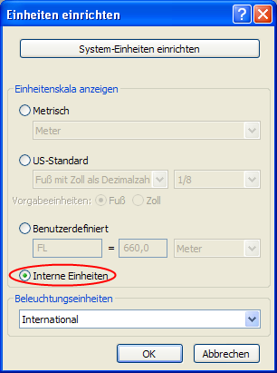

  3. Wählen Sie aus dem Menü "Anpassen" den Befehl "Einheiten einrichten", und vergewissern Sie sich im Dialogfeld "Einheiten einrichten" Bereich "Einheitenskala anzeigen", dass "Interne Einheiten" ausgewählt ist.

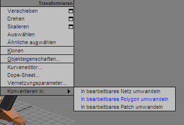

  1. Klicken Sie mit der rechten Maustaste auf die Kugel, und wählen Sie aus dem Quadranten "Transformieren" (unten rechts) des Quad-Menüs die Option "Konvertieren in" "In bearbeitbares Polygon umwandeln".
    Die Multifunktionsleiste wird aktualisiert und zeigt verschiedene Hilfsmittel zur Polygonbearbeitung an.

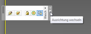

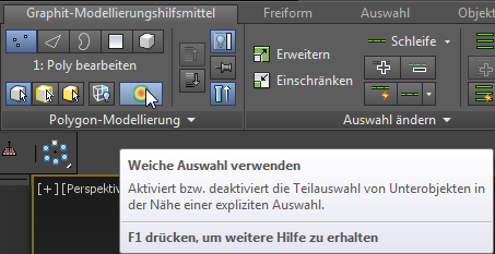

  1. Klicken Sie auf der Multifunktionsleiste Gruppe "Polygon-Modellierung" auf (Weiche Auswahl), um diese Funktion zu aktivieren.
    3ds Max zeigt die Steuerelemente für Weiche Auswahl vorgabegemäß als kompakten Werkzeugkasten an.
  2. Fügen Sie die Steuerelemente für Weiche Auswahl in der Multifunktionsleiste mit einem der folgenden Schritte hinzu:
    • Ziehen Sie den Werkzeugkasten in einen leeren Bereich der Multifunktionsleiste.
    • Bewegen Sie den Mauszeiger in die Nähe des rechten Endes des Werkzeugkastens. Wenn weitere Steuerelemente angezeigt werden, klicken Sie auf Gruppen wieder zur Multifunktionsleiste hinzufügen.
