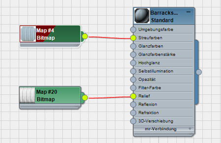

- Vernetzen Sie den Knoten mit der Reliefkomponente des Materials Barackenwände.
Wie auch bei den anderen Bitmap-Knoten fügt 3ds Max einen Controllerknoten für den Wert des Relief-Maps hinzu.
Tipp: Drücken der Taste L weist den erweiterten Material-Editor an, die Knoten in der aktiven Ansicht anzuordnen.

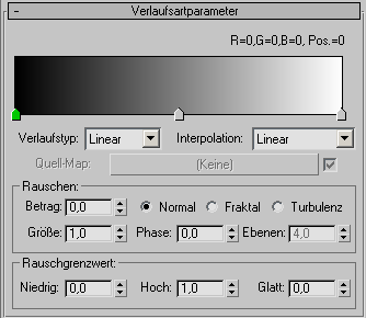

- Doppelklicken Sie auf den Knoten des Verlaufs-Maps, um die zugehörigen Parameter anzuzeigen.
Verlaufsart ist ein prozedurales 3D-Material wie das Rauschen-Material, das Sie für die Generatorengehäuse verwendet haben.

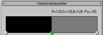

- Ändern Sie im Rollout "Verlaufsartparameter" den Interpolationstyp auf "Gefüllt".
Die Verlaufsanzeige ändert sich in zwei gefüllte Farben, eine davon Schwarz.
- Doppelklicken Sie auf den pfeilförmigen Schieberegler in der Mitte der Verlaufsanzeige. Dieser Schieberegler steuert die Farbe auf seiner rechten Seite (Sie können den ersten Schieberegler links verwenden, um die schwarze Farbe anzupassen).
Verlaufsart mit gefüllten Farben
