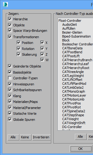

    Tipp: Wenn die Tonspur beim Wechseln zum Modus "Dope-Sheet" nicht sichtbar ist, klicken Sie im Werkzeugkasten "Keys: Dope-Sheet" auf (Filter), und aktivieren Sie dann im Dialogfeld "Filter" Gruppe "Zeigen" die Option "Globale Spuren".

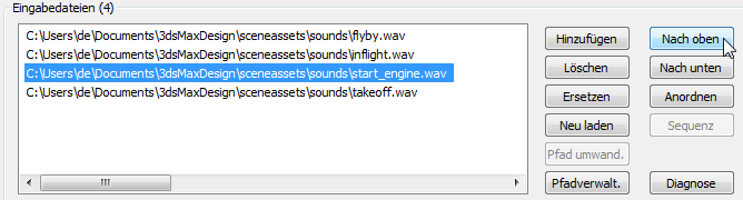

  6. Klicken Sie im Dialogfeld "ProSound" Bereich "Eingabedateien" auf "Hinzufügen".
    Das Dialogfeld "Öffnen" wird geöffnet und zeigt automatisch den Ordner \sounds in Ihrem Arbeitsverzeichnis an. Falls die Klangdateien flyby.wav, inflight.wav, start_engine.wav und takeoff.wav nicht vorhanden sind, navigieren Sie zu dem Ordner, in dem Sie Ihre Szenendateien aus dem ProSound-Lehrgang gespeichert haben.
  7. Markieren Sie die Klangdateien flyby.wav, inflight.wav, start_engine.wav und takeoff.wav in beliebiger Reihenfolge, und klicken Sie anschließend auf "Öffnen".
    Die Dateien werden im Bereich "Eingabedateien" als Liste angezeigt. Es kann hilfreich sein, die Dateien in der Reihenfolge anzuordnen, in der ihre Klänge in der Klangspur zu hören sind (dies ist jedoch nicht obligatorisch).
  8. Markieren Sie in der Liste der Klangdateien im Bereich "Eingabedateien" die Datei start_engine.wav, und klicken Sie so oft auf "Nach oben", wie es erforderlich ist, um die Datei am Anfang der Liste zu positionieren.
  9. Markieren Sie takeoff.wav, und klicken Sie auf "Nach oben", bis die Datei direkt unter start_engine.wav angezeigt wird. Platzieren Sie mithilfe der Option "Nach oben" die Datei flyby.wav an der nächsten Position in der Liste.

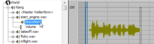

  1. Erweitern Sie in der Spuransicht-Hierarchie des Dope-Sheets die Klangspur, um die Master-Spur sowie vier weitere Spuren anzuzeigen, die jeweils eine Klangdatei repräsentieren, die Sie in die Szene geladen haben.
  2. Erweitern Sie die einzelnen Spuren. Im Fenster Dope-Sheet können Sie die Wellenform des Klangs sehen.
    Eine Wellenform ist ein Bild, das ein Audiosignal darstellt. Es zeigt eine Amplitudenänderung in Abhängigkeit von der Zeit. Gedämpfte Geräusche, z. B. Schritte, ergeben ein schmales Muster, während durchdringende Geräusche, wie das Scharren eines Stuhlbeins, ein breiteres Muster hervorrufen. Wellenformen helfen Ihnen dabei, die Ereignisse in einer Audio-Aufzeichnung zu visualisieren.
    Die Spur <Master Wellenform> stellt eine visuelle Zusammenstellung aller Spuren dar.
  3. Blenden Sie die Master-Spur aus, um nur die Wellenformen und Lautstärkenkomponenten der vier einzelnen Klangspuren anzuzeigen.

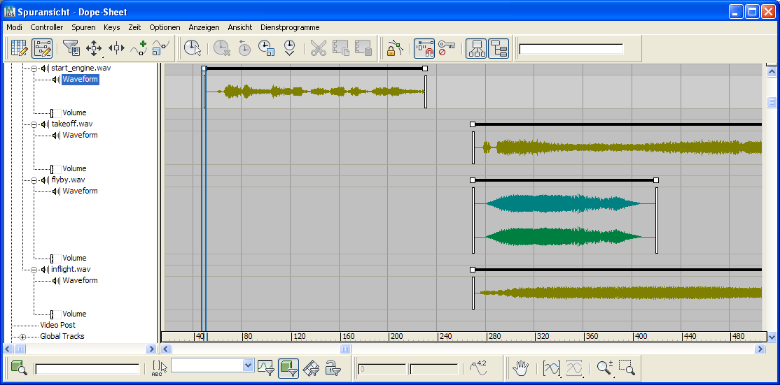

  1. Klicken Sie im Dope-Sheet-Werkzeugkasten auf (Bereiche bearbeiten).
  2. Klicken Sie auf die Bereichsleiste start_engine.wav, und verschieben Sie sie nach links und rechts, um zu sehen, dass Sie das Audio-Segment an einer beliebige Stellen in der Zeitlinie positionieren können.
    Sie müssen das "start_engine"-Segment so positionieren, dass es mit dem Teil der Szenenanimation zusammenfällt, in dem der Propeller des Doppeldeckers beginnt, sich zu drehen.
  3. Verschieben Sie das Fenster "Dope-Sheet", bis das Ansichtsfenster "Camera01" sichtbar ist.
  4. Ziehen Sie den Zeitschieber, bis Sie sehen, dass der Propeller an Geschwindigkeit gewinnt (etwa bei Frame 50).
  5. Klicken Sie auf die Bereichsleiste start_engine.wav, und ziehen Sie sie, bis die Wellenform des Segments bei den vertikalen Linien positioniert ist, die das aktuelle Frame angeben.
  6. Konzentrieren Sie sich zunächst nur auf die Spur start_engine.wav, indem Sie die Bereichsleisten der anderen Spuren im Dope-Sheet auswählen und sie nach rechts über Frame 200 hinaus verschieben.
    Tipp: Alternativ könnten Sie die Klangspuren in der Spuransicht vorübergehend stummschalten, indem Sie im Dialogfeld "ProSound" ihre Dateinamen auswählen und das Kontrollkästchen "Aktiv" deaktivieren, wie im vorherigen Verfahren beschrieben.
    Geben Sie die Animation wieder.
    Bei Frame 160 beginnt das Flugzeug, die Startbahn entlangzurollen. Dies ist die Stelle, an die der Anfang des Audio-Segments takeoff.wav platziert werden soll.
  7. Klicken Sie auf die Bereichsleiste takeoff.wav, und ziehen Sie sie, bis die Wellenform des Segments bei Frame 160 beginnt.
    Es bietet sich an, das Audio-Segment "start_engine" in die Phase, während der das Flugzeug die Startbahn entlangrollt, hinein zu verlängern, um ein knatterndes Geräusch beim Start zu simulieren.
    Sie könnten das Segment verlängern, indem Sie zum Dialogfeld "ProSound" zurückkehren und im Bereich "Dateiinformationen" die Option "Schleifen" festlegen, um das Segment so oft wie nötig zu wiederholen. Im nächsten Schritt wird Ihnen eine andere Methode gezeigt.
  8. Klicken Sie im Dope-Sheet auf den rechten Endpunkt der Bereichsleiste start_engine.wav, und ziehen Sie nach rechts.
    Während Sie ziehen, wird das Audio-Segment wiederholt. Sie können so lange ziehen, bis eine beliebige Anzahl an Wiederholungen, oder Schleifen, entsteht.
    Das Ende jeder Wiederholung wird durch einen vertikalen Balken angegeben, wie die nächste Abbildung zeigt.

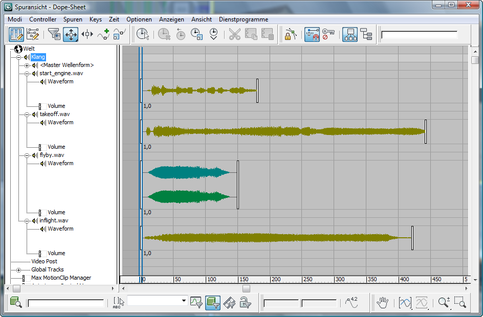

  12. Ziehen Sie im Dope-Sheet-Editor die Bereichsleiste flyby.wav, bis die Wellenformen des Segments bei Frame 405 beginnen.
  13. Geben Sie die Animation erneut wieder.
    Die Wellenform sollte ihren Scheitelpunkt etwa bei Frame 435 erreichen, wenn der Doppeldecker direkt über den Kopf des Beobachters hinwegfliegt.
  14. Positionieren Sie im Dope-Sheet die Bereichsleiste inflight.wav so, dass die Wellenform zum Ende der Animation hin abklingt, wie die nächste Abbildung zeigt.
  15. Spielen Sie die Animation erneut ab, um zu hören, wie die Audio-Segmente zusammenpassen.

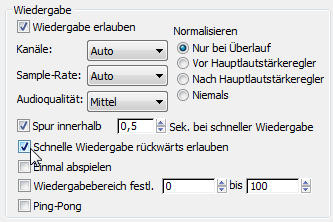

    Standardmäßig wird die Audio-Wiedergabe vorwärts abgespielt, während Sie die Animation vorwärts wiedergeben. Wenn Sie die Animation rückwärts abspielen, erfolgt keine Audio-Wiedergabe.
  1. Wenn Sie die Audio-Wiedergabe beim Abspielen der Animation rückwärts anhören möchten, markieren Sie die Klangspur in der Dope-Sheet-Hierarchie, klicken Sie mit der rechten Maustaste darauf, und wählen Sie im Quad-Menü die Option Eigenschaften. Aktivieren Sie im Dialogfeld "ProSound" Bereich "Wiedergabe" die Option "Schnelle Wiedergabe rückwärts erlauben".
  2. Probieren Sie aus, die Animation vorwärts und rückwärts wiederzugeben.
    Sie können nun die Audio-Wiedergabe der Szene rückwärts abgespielt hören.
