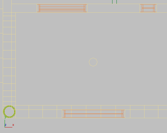

Erstellen einer Einbauleuchte für die Veranda:
- Aktivieren Sie das Ansichtsfenster "Oben", und
vergrößern Sie den vorderen Bereich des Gitters, wie in der nächsten Abbildung gezeigt.
Es gibt drei Lampen in der Decke der unteren Veranda. Diese werden als kleine Kreise in der Ansicht "Drahtgittermodell" dargestellt.
Vergrößern Sie weiter zur Lampe auf der linken Seite.

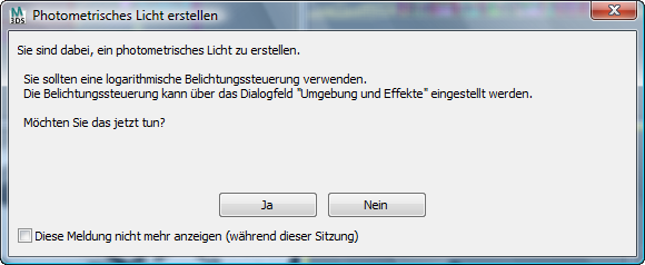

In 3ds Max wird ein Dialogfeld geöffnet, in dem Sie gefragt werden, ob Sie eine "mr - Fotografische Belichtungssteuerung" in der Szene hinzufügen möchten.
- Klicken Sie auf "Ja", um die Belichtungssteuerung hinzuzufügen.

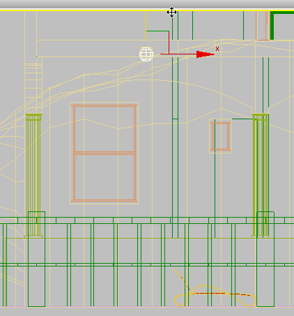

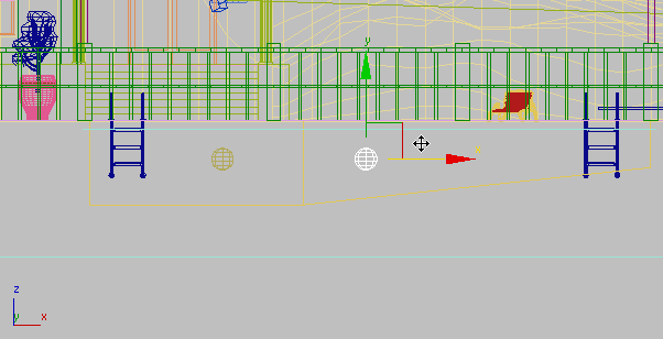

- Klicken Sie mit der rechten Maustaste auf das Ansichtsfenster "Vorn", vergrößern Sie die Ansicht, so dass Sie den Lampen-Socket und das neue Lichtobjekt sehen können, und verwenden Sie
(Auswählen und verschieben), um das Lichtobjekt auf seiner Y-Achse zu verschieben, bis es in der Einbaulampe positioniert ist.

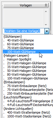

- Wechseln Sie zur
Modifikatorgruppe. Wählen Sie im Rollout "Vorlagen"
in der Dropdown-Liste "Wählen Sie eine Vorlage" die Option "75-Watt-Einbaulampe (Netz)".
3ds Max aktualisiert die Werte in den Rollouts unter dem Rollout "Vorlagen", um die realen Eigenschaften einer 75-W-Glühlampe mit ungleichmäßiger (Netz-)Verteilung zu simulieren. Sie können diese Eigenschaften anpassen, für die aktuelle Szene verwenden Sie jedoch die Vorlagewerte.

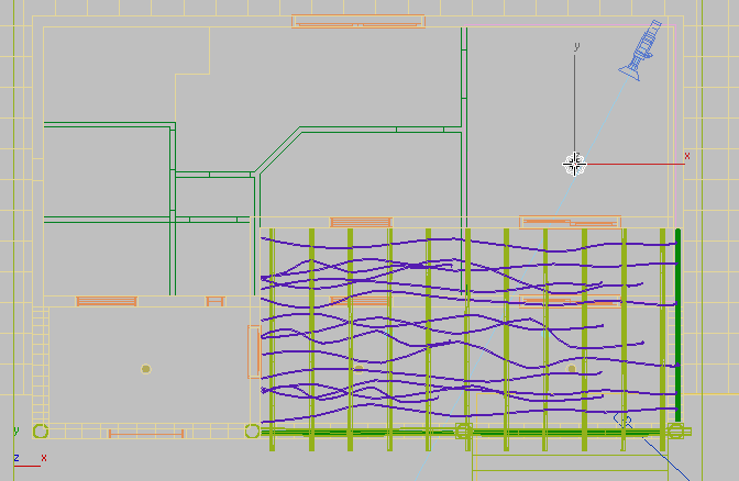

vergrößern Sie dann die Ansicht und
schwenken Sie mit der Ansicht aus, so dass Sie den Hausentwurf sehen können.
- Klicken Sie in der
Erstellungsgruppe auf
(Lichtquellen). Klicken Sie im Rollout "Objekttyp" auf "Freies Licht", um die Option zu aktivieren.
- Klicken Sie einmal, um eine Lichtquelle hinter dem Türrahmen zu erstellen, wie in der Abbildung gezeigt, und klicken Sie dann mit der rechten Maustaste, um die Objekterstellung zu beenden.

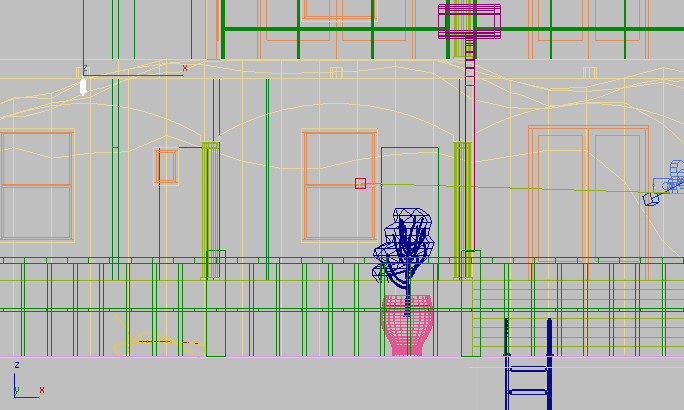

- Aktivieren Sie das Ansichtsfenster "Vorn", und verwenden Sie dann
(Auswählen und verschieben), um das Lichtobjekt auf seiner Y-Achse zu verschieben, bis es sich direkt über der Tür im Erdgeschoss befindet.

- Wechseln Sie zur
Modifikatorgruppe. Öffnen Sie im Rollout "Vorlagen" die Dropdown-Liste und wählen "100-Watt-Glühlampe".
Übernehmen Sie die Vorgabeeinstellungen für diese fotometrische Lichtquelle.

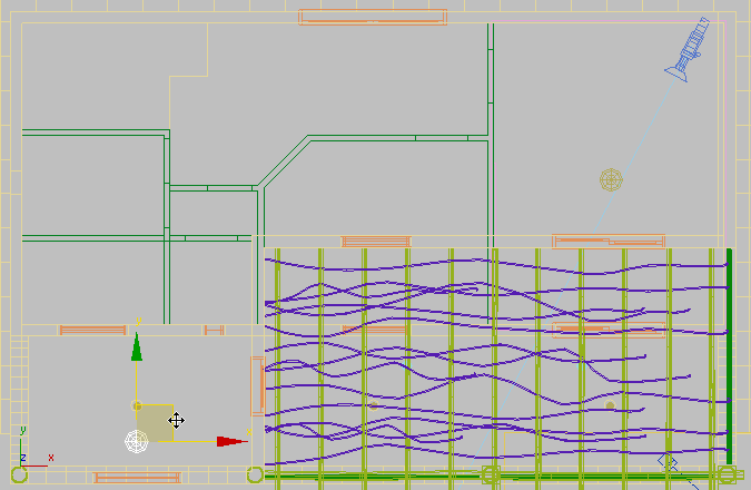

- Verwenden Sie im Ansichtsfenster "Oben"
(Auswählen und verschieben), um das 100-W-Lichtobjekt bei gleichzeitigem Drücken der
-TASTE in den Bereich des Küchenfensters auf der linken Seite zu ziehen, wie in der nächsten Abbildung gezeigt.
Vergewissern Sie sich, dass im Dialogfeld "Klonoptionen" die Option "Instanz" ausgewählt ist, und klicken Sie dann auf "OK".

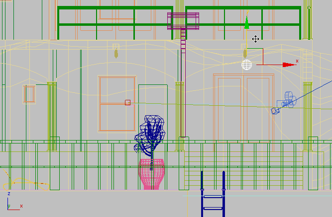

- Die Küche befindet sich im Obergeschoss. Aktivieren Sie daher das Ansichtsfenster "Vorn", und verschieben Sie das Lichtobjekt bis direkt oberhalb des Fensters.

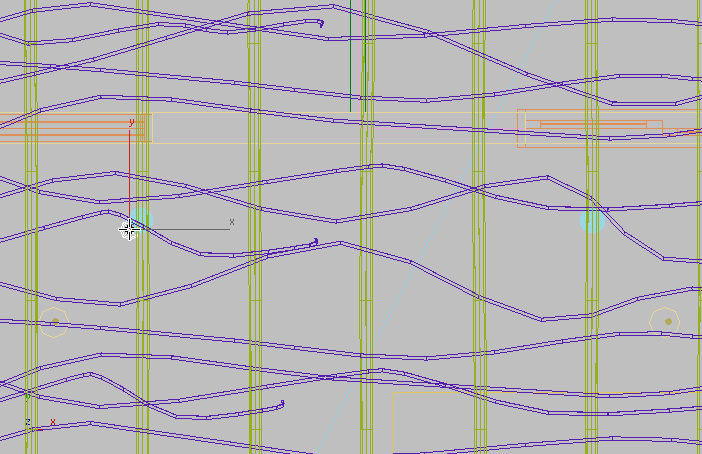

- Klicken Sie in die Nähe von ConeLightBulb01, um die Lichtquelle zu platzieren. Die exakte Position ist nicht wichtig.

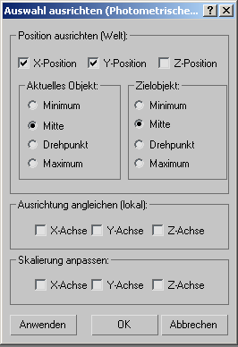

- Klicken Sie im Hauptwerkzeugkasten auf
(Ausrichten), und klicken Sie dann auf ConeLightBulb01.
- Aktivieren Sie im Dialogfeld "Auswahl ausrichten"
im Bereich "Auswahl ausrichten" (Bildschirm) die X-, Y- und Z-Position, und wählen Sie "Zentrieren" für das aktuelle Objekt und das Zielobjekt. Klicken Sie auf "OK".
Hiermit wird die Mitte des Lichtobjekts an der Einbaulampe ausgerichtet.

- Wechseln Sie zur Modifikatorgruppe
Rollout "Vorlagen", und wählen Sie die Option "100-Watt-Glühlampe".
Beachten Sie, dass das Licht, das Sie in dieser Liste auswählen, die gleichen Eigenschaften wie ein reales Licht besitzt und daher für den Bereich geeignet sein muss, den es beleuchten soll. Was die Lichtabnahme angeht, verringert sich z. B. für alle 10 Meter Entfernung die Lichtintensität von dieser 100-Watt-Glühbirne um 1/100 seiner anfänglichen Stärke.

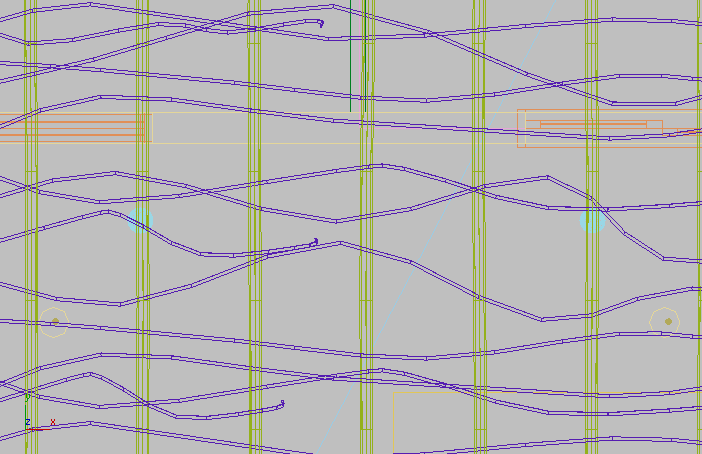

-TASTE, um eine Kopie an einer Position in der Nähe von ConeLightBulb02 zu erstellen.
- Richten Sie das geklonte Lichtobjekt genauso aus wie das erste Lichtobjekt.

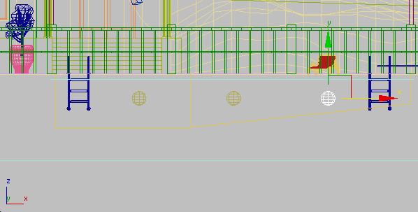

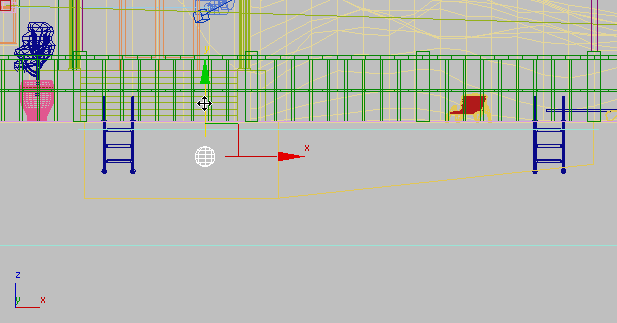

schwenken Sie mit der Ansicht aus,so dass Sie den Swimmingpool sehen können, und verwenden Sie dann
(Auswählen und verschieben), um das Lichtobjekt auf seiner Y-Achse zu verschieben, bis es sich in der Mitte zwischen dem Boden des Pools und der Wasseroberfläche befindet.

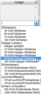

- Wechseln Sie zur
Modifikatorgruppe. Öffnen Sie im Rollout "Vorlagen" die Dropdown-Liste und wählen Sie "80-Watt-Halogen-Glühlampe".
Die Vorgabefarbe für diesen Lichttyp ist 2900 Kelvin, was zu einem gelblichen Farbton führt. Da jedoch vorzugsweise eine blauweiße Farbe verwendet werden soll, müssen Sie den Kelvin-Wert des Lichts entsprechend ändern.
- Vergewissern Sie sich im Rollout "Intensität/Farbe/Lichtabnahme"
Bereich "Farbe", dass "Kelvin" aktiviert ist, und stellen Sie den Kelvin-Wert auf 8000,0.
- Verschieben Sie im Ansichtsfenster "Vorn" bei gleichzeitigem Drücken der
-TASTE die Lichtquelle, um das neue Licht etwa auf halber Länge des Pools zu positionieren.
Aktivieren Sie im Dialogfeld "Klonoptionen" gegebenenfalls die Option "Instanz", und erhöhen Sie die Anzahl der Kopien auf 2. Klicken Sie auf "OK".
3ds Max fügt zwei neue Lichtquellen hinzu, die in gleichem Abstand voneinander entfernt sind.

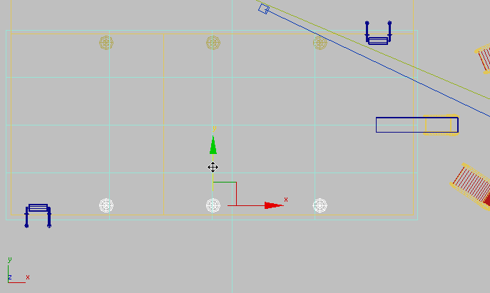

- Aktivieren Sie das Ansichtsfenster "Oben". Klicken Sie bei gleichzeitigem Drücken der
-TASTE, um alle drei Lichtobjekte auszuwählen. Verschieben Sie sie dann bei gleichzeitigem Drücken der
-TASTE, um Kopien auf der gegenüberliegenden Seite des Pools abzulegen (lassen Sie etwas Abstand zwischen den Lichtquellen und der Seite des Pools).
Vergewissern Sie sich, dass im Dialogfeld "Klonoptionen" die Option "Instanz" ausgewählt und dass die Anzahl der Kopien gleich 1 ist, und klicken Sie anschließend auf "OK".

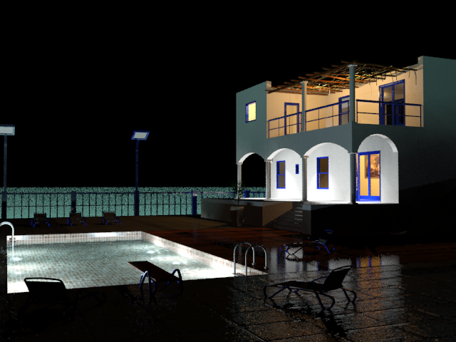

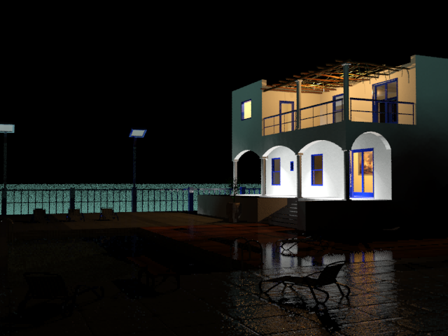

Rendern der Villa mit Poolbeleuchtung:
- Stellen Sie das Fenster für gerenderte Bilder wieder her, und
klonen Sie dann den aktuell gerenderten Frame.
- Aktivieren Sie die Ansicht "Kamera-Terrasse",
rendern Sie die Szene, und vergleichen Sie dann die beiden Renderings.
Die Szene nimmt allmählich Gestalt an. Ihre nächste Aufgabe besteht darin, Lichtobjekte zu den Lampenpfosten hinzuzufügen, die den Pool umgeben.
