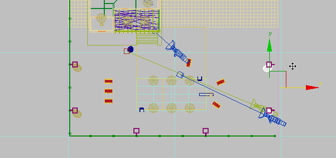

  1. Aktivieren Sie das Ansichtsfenster "Oben", und verkleinern Sie die Ansicht um den Swimmingpool so, dass Sie alle sechs Lampenpfostenobjekte sehen können, wie in der nächsten Abbildung gezeigt.

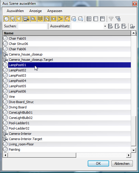

  2. 4ft Cove FluorescentDrücken Sie die Taste H, um das Dialogfeld "Aus Szene auswählen" zu öffnen, klicken Sie, um LampPost01 zu markieren, und klicken Sie dann auf "OK".
    Anmerkung: Wenn im Dialogfeld alle sechs Lampenpfosten markiert sind, wählen Sie "Auswahl" "Abhängige Objekte auswählen", um diese Option zu deaktivieren.

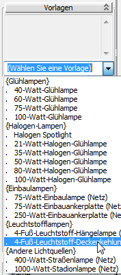

  1. Wechseln Sie zur Modifikatorgruppe. Klicken Sie im Rollout "Vorlagen", öffnen die Dropdown-Liste, und wählen Sie "4-Fuß-Leuchtstoff-Deckenkehlungslampe (Netz)".

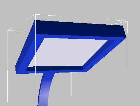

    Standardmäßig strahlt dieser Objekttyp das Licht punktförmig aus. Sie möchten jedoch, dass das Objekt Licht in einem rechteckigen Bereich abstrahlt, der der Geometrie des Lampenelements entspricht.
  2. Wählen Sie im Rollout "Kontur-/Flächenschatten" Bereich "Licht abstrahlen von (Form)" die Option "Rechteck" aus der Dropdown-Liste.

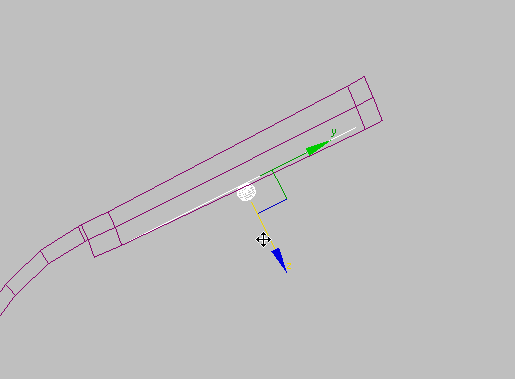

  3. Ziehen Sie die Pfeile des Zahlenauswahlfeldes für Länge und Breite, bis der rechteckige Begrenzungsrahmen mit den Abmessungen des Lichtelements der Lampe übereinstimmt.

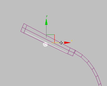

    Überprüfen Sie Ihre Arbeit in den Ansichtsfenstern "Oben" und "Links". Verwenden Sie (Auswählen und verschieben), um die Position des Lichtobjekts gegebenenfalls anzupassen.
  4. Aktivieren Sie das Ansichtsfenster "Vorn". Ändern Sie im Hauptwerkzeugkasten das Referenzkoordinatensystem auf "Lokal".
  5. Verschieben Sie mithilfe von (Auswählen und verschieben) das Lichtobjekt leicht nach unten in Richtung der unteren Oberfläche der Lampe.

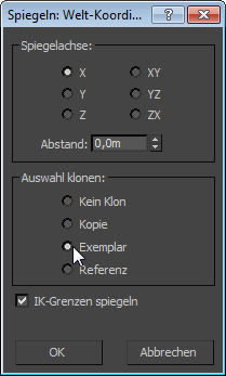

  2. Klicken Sie im Ansichtsfenster "Oben" bei gleichzeitigem Drücken der -TASTE, um das erste Licht auszuwählen (beide Lichtquellen des Aufenthaltsbereichs sollten ausgewählt sein), und klicken Sie anschließend im Hauptwerkzeugkasten auf (Spiegeln).
  3. Stellen Sie im Dialogfeld "Spiegeln" Bereich "Spiegelachse" sicher, dass X ausgewählt ist. Wählen Sie im Bereich "Auswahl klonen" die Option "Instanz", und klicken Sie auf "OK".

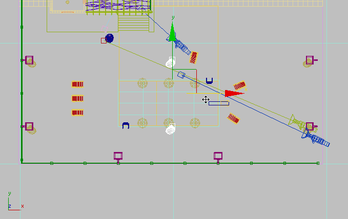

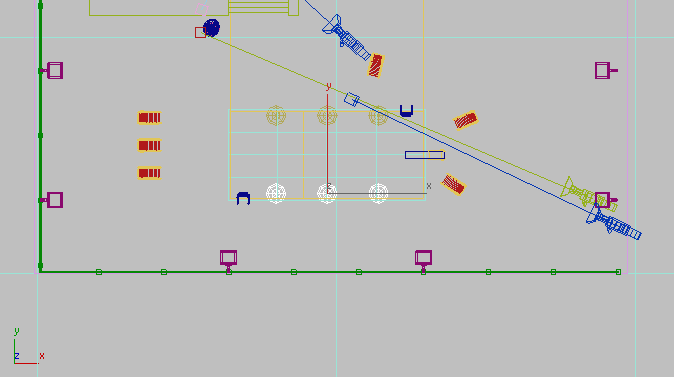

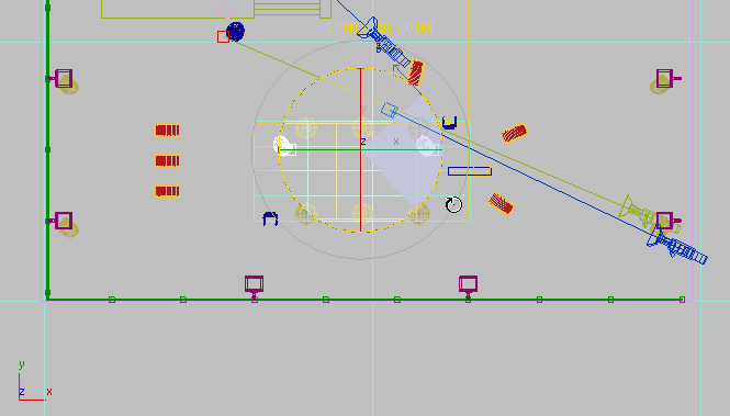

  1. Klonen Sie im Ansichtsfenster "Oben" bei gedrückter -TASTE die Beleuchtungsobjekte zum Mittelpunkt zwischen den beiden verbleibenden Lampenpfosten, wie in der nächsten Abbildung gezeigt. Erstellen Sie erneut die Kloninstanzen.
  2. Aktivieren Sie im Hauptwerkzeugkasten (Winkelfang).
  3. Drehen Sie die Lichterposition um –90 Grad um die Z-Achse.

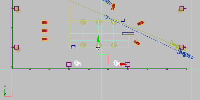

  4. Verschieben Sie die Lichter auf ihrer Y-Achse, bis sie sich auf einer Reihe mit den beiden verbliebenen Lampenpfosten befinden, wie in der nächsten Abbildung gezeigt.
  5. Verschieben Sie jedes Licht einzeln auf seiner X-Achse, bis das Licht neu im entsprechenden Lampenpfosten positioniert ist.

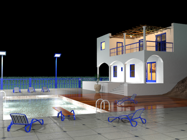

  1. Aktivieren Sie das Ansichtsfenster "Kamera-Terrasse", und rendern Sie die Szene.
    Durch Hinzufügen dieser letzten Lichtobjekte wurde die zum Rendern der Szene erforderliche Zeit erheblich erhöht.
    Der Bereich um den Pool ist jetzt illuminiert, doch die Szene ist nach wie vor zu dunkel. Die Intensität der fluoreszierenden Beleuchtungsobjekte muss angepasst werden.

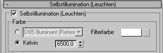

  5. Aktivieren Sie im Rollout "Selbstillumination (Leuchten)" die Option "Selbstillumination (Leuchten)".
    Mithilfe der Steuerungen im Bereich "Farbe" können Sie die Farbe des Leuchtmaterials angeben, aber die Standardfilterfarbe Weiß bleibt unverändert.
    Wählen Sie im Bereich "Luminanz" die Option "Physische Einheiten (cd/m 2 )". Wenn Sie zu einem späteren Zeitpunkt Lichteffekte wie z. B. "Schein" hinzufügen möchten, können Sie diesen Wert anpassen, um das Ergebnis zu verfeinern. Lassen Sie die Einstellung für den Augenblick unverändert bei 1500 Candela pro Quadratmeter.

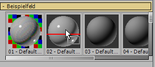

  4. Ziehen Sie die Schaltfläche "Kamerashader" "Ausgabe" aus dem Dialogfeld "Renderausgabe einrichten", und legen Sie sie auf ein unbenutztes Sample-Feld ab. Über dem Sample-Feld wird eine rote Leiste angezeigt, wenn Sie es über dem Map ablegen können.
    Sie werden von 3ds Max gefragt, ob das Map als Instanz oder als Kopie erstellt werden soll. Stellen Sie sicher, dass Instanz ausgewählt ist, und klicken Sie auf OK.

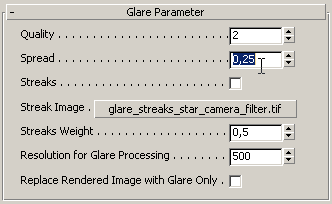

  7. Doppelklicken Sie in der aktiven Ansicht auf den Knoten "Schein", damit seine Parameter im Parameter-Editor auf der rechten Seite angezeigt werden.
  8. Ändern Sie im Rollout "Scheinparameter" den Wert der Ausbreitung von 2,0 in 0,25.

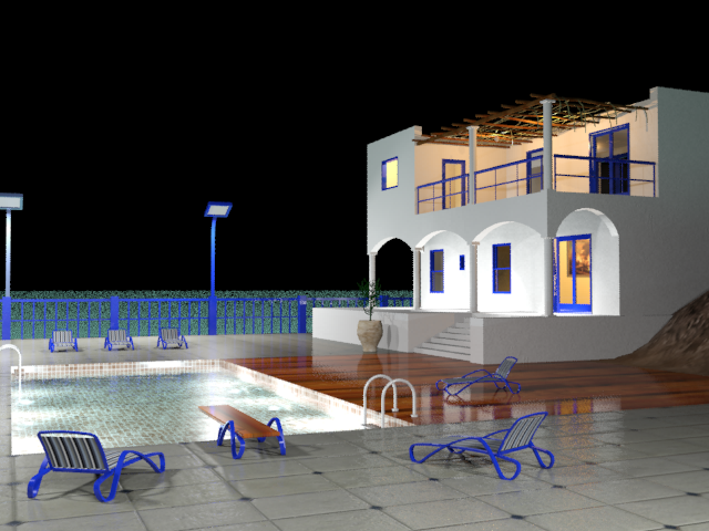

  10. Klonen Sie den vorhandenen gerenderten Frame, und rendern Sie anschließend die Szene.
    Gerenderte Szene mit den Lichtquellen hinzugefügtem Scheineffekt
    Vergleichen Sie die beiden Frames, um den Scheineffekt zu sehen. Dieser Effekt ist am deutlichsten bei den Lampenpfosten für den Aufenthaltsbereich zu erkennen, aber er ist auch bei dem Balkonlicht bemerkbar, das nicht durch die Säule ausgeblendet ist.
