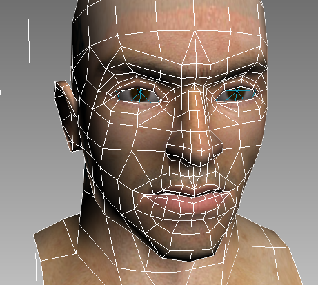

  2. Wählen Sie den Kopf aus.
  3. Umkreisen Sie die Ansicht, damit die Vorderseite des Wikingergesichts zu sehen ist.
    Wenn keine Flächen mit Kanten angezeigt werden, drücken Sie F4.

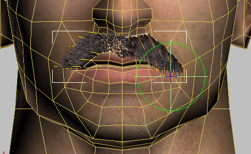

  5. Klicken Sie im Rollout "Styling" Bereich "Styling" auf die Option (Haarbürste), um sie zu aktivieren.
    Der Haarbürsten-Cursor verhält sich ähnlich wie der Haarschneide-Cursor: Er erscheint im aktiven Ansichtsfenster kreisförmig, in anderen als Zylinder. Er verfügt über ein Falloff, so dass seine Wirkung an der Mittelachse des Zylinders am stärksten ist.
  6. Stellen Sie sicher, dass (Verschieben) aktiviert ist, und bürsten Sie dann den Bart abwärts, um ihn herunterhängen zu lassen.
    Beachten Sie, dass nur die Haarhilfslinien verändert werden, während Sie die Haarbürste verwenden: Erst nach dem Loslassen der Maustaste verformen sich die anderen Haare und passen sich den Hilfslinien an.
  7. Aktivieren Sie das Ansichtsfenster "Oben".
  8. Bürsten Sie die linke Seite des Oberlippenbarts (rechte Seite im Ansichtsfenster) so, dass er vom Gesicht absteht.
    Tipp: Möglicherweise möchten Sie das Ansichtsfenster etwas umkreisen, wie in der Abbildung gezeigt, um den Bart besser sehen zu können.

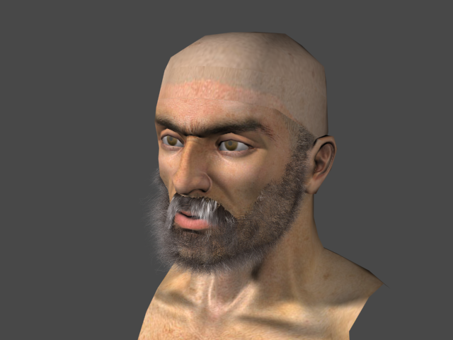

Nach dem Erstellen der Haare des Wikingers wird das Modell fertig sein.
