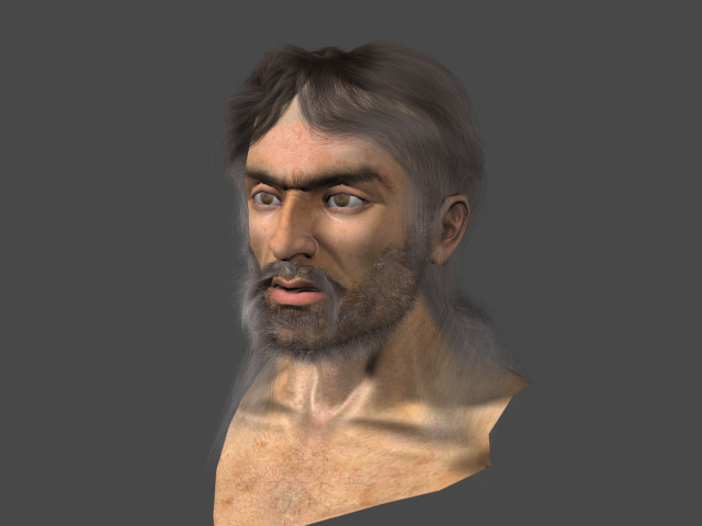

Der Modifikator "Haar und Fell" fügt einem Modell Haare hinzu.
In diesem Lehrgang fügen Sie dem Kopf eines Wikingers sowohl Gesichtsbehaarung als auch Kopfhaar hinzu. Die Bearbeitung erfolgt in drei Schritten mit zunehmender Komplexität:
- Bart Der Bart erfordert nur sehr wenig Styling.
- Oberlippenbart Der Oberlippenbart erfordert Styling und Bürsten in größerem Umfang.
- Kopfhaar Das Kopfhaar des Wikinger wird mithilfe eines Splinekäfigs geformt.
