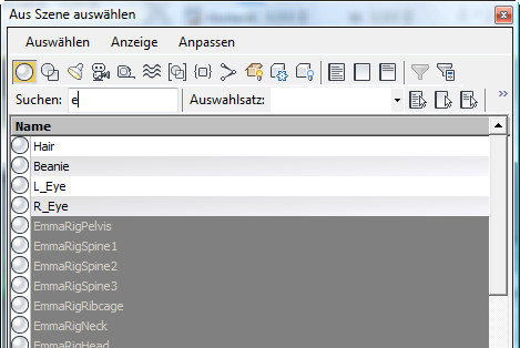

  3. Legen Sie für die Anzeigefilter nur "Geometrie anzeigen" fest und markieren Sie alle Listeneinträge mit Ausnahme der ersten vier. Da die Namen aller gewünschten Bones mit "Emma" anfangen, kann dies ganz einfach durch die Eingabe von e in das Suchfeld erreicht werden. Klicken Sie auf "Auswählen", um den Vorgang abzuschließen.
    Die Bones werden in der Liste des Rollouts "Parameter" angezeigt – die Grundkonfiguration der Haut ist damit erledigt. Sie können dies überprüfen, indem Sie das Bein mithilfe der Fuß-Plattform bewegen.
