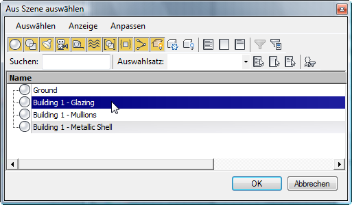

  1. Drücken Sie die Taste H und wählen im Dialogfeld "Aus Szene auswählen" das Objekt Building 1 - Glazing aus. Klicken Sie auf der Modifikatorgruppe im Modifikatorstapel auf (das Glühbirnensymbol) links neben einem Modifikator, um den Effekt des jeweiligen Modifikators zu deaktivieren.

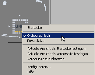

  2. Klicken Sie in der Perspektivansicht auf die Vorderseite des ViewCube, und klicken Sie dann mit der rechten Maustaste auf den ViewCube, und wählen Sie aus dem Kontextmenü die Option "Orthografisch".
    Tipp: Wenn der ViewCube nicht in den Ansichtsfenstern angezeigt wird, wählen Sie im Menü "Ansichtsfenster-Beschriftung: Allgemein" ([+]) die Option "ViewCube" "ViewCube anzeigen" aus.
    Falls erforderlich, klicken Sie auf (Zoom Grenzen), damit das gesamte Gebäude angezeigt wird.
    Sie werden Flächen an der Vorder- und Rückseite des Gebäudes auswählen, und dies ist zuverlässiger in orthografischen Ansichten. (In einer perspektivischen Ansicht kann die perspektivische Projektion dazu führen, dass die Auswahl Rückseiten wählt, die nicht mit der Vorderseite fluchten.)

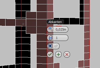

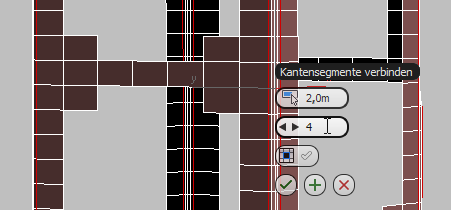

  5. Klicken Sie im Rollout "Kanten bearbeiten" rechts neben der Schaltfläche "Fasen" auf die Einstellungsschaltfläche (unmittelbar rechts neben der Hauptschaltfläche).
    3ds Max zeigt die Caddy-Steuerelemente für das Werkzeug "Fasen" an.
  6. Stellen Sie im Caddy "Fasen" das erste Steuerelement, den Betrag, auf 2,0 m ein. Dadurch wird die Breite der Abschrägung festgelegt, die beim Fasen erstellt wurden. Legen Sie das zweite Steuerelement, die Segmente, auf 4 fest. Dadurch wird der gefaste Bereich in vier Segmente eingeteilt. Je mehr Segmente Sie einstellen, desto runder wird die Kante. Klicken Sie auf (OK).

  1. Drücken Sie die Taste H, markieren Sie im Dialogfeld "Aus Szene auswählen" das Objekt Building 1 - Glazing, und klicken Sie anschließend auf "OK".

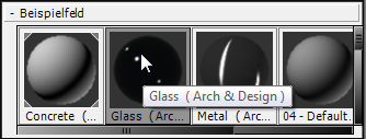

  4. Suchen Sie in den Musterfeldern der Material-Editor-Übersicht (links) das Material Glas, und ziehen Sie es in das Fenster Ansicht1.
    (Die Ansicht, die ursprünglich Ansicht1 hieß, ist das große Fenster in der Mitte des erweiterten Material-Editors, in dem Materialien und Maps als Knoten erscheinen, die auf unterschiedliche Weise miteinander vernetzt werden können.)
    3ds Max fragt Sie, ob Sie eine Kopie oder eine Instanz erstellen möchten. Wählen Sie "Instanz" und klicken dann auf OK.

  6. Drücken Sie erneut H und wählen das Objekt Gebäude 1 - Metallhülle aus.

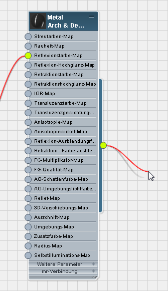

  8. Suchen Sie in den Musterfeldern der Übersicht das Material Metal, und ziehen Sie es in die Ansicht1.
  9. Ziehen Sie diesmal die Ausgangsbuchse des Knotens des Materials Metal – das runde Steuerelement rechts –,
    Ziehen der Ausgangsbuchse des Materials
    ... und legen die Vernetzung im Ansichtsfenster auf dem Metallhüllenobjekt ab.
    ... und Ablegen auf einem Objekt
    Ziehen und Ablegen ist eine andere Methode zur Zuweisung eines Materials.
    Anmerkung: Die Vernetzung wird nicht mehr angezeigt, wenn sie den Fensterbereich auf der rechten Seite des Materialeditors verlässt und das Ansichtsfenster erreicht.
  10. Drücken Sie erneut H und wählen das Objekt Gebäude 1 - Pfosten aus.
