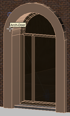

wählen Sie das Objekt Arch-Door aus.
Arch-Door-Objekt ohne angewendetes Material

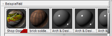

erweiterten Material-Editor. Suchen Sie den Bereich Musterfelder. Ein Material mit der Bezeichnung brick-soldier wurde bereits für das Bogenobjekt vorbereitet.
- Ziehen Sie das Material brick-soldier aus der Übersicht
Bereich "Musterfelder" in die aktive Ansicht. Überprüfen Sie im Dialogfeld "Material-Instanz/-Kopie erstellen", ob "Instanz" ausgewählt ist, und klicken Sie dann auf "OK".

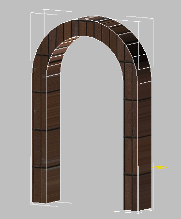

- Klicken Sie mit der rechten Maustaste auf das Bogenobjekt im Ansichtsfenster und wählen Sie aus dem Quad-Menü "Nicht Ausgewähltes ausblenden", um das Objekt zu isolieren.
Bogenobjekt mit Ziegelmaterial, das auf die Oberfläche gemappt wurde

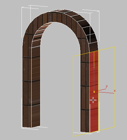

Wählen Sie im Ansichtsfenster eine Fläche auf dem Bogenobjekt. 3ds Max zeigt ein gelbes Gizmo an, das eine planare Projektion des Ziegelmaterials auf der ausgewählten Fläche repräsentiert.
Planare Projektion des Ziegelmaterials auf einer Bogenfläche
Wählen Sie eine andere Fläche auf dem Bogenobjekt. Beachten Sie, wie das gelbe Gizmo auf die neu ausgewählte Fläche zurückgesetzt wird.

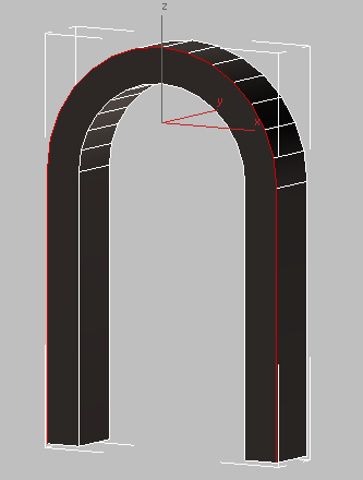

- Erweitern Sie in der Modifikatoren-Liste den Eintrag Bearbeitbarer Spline, und klicken Sie dann auf Spline.

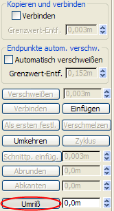

- Führen Sie im Rollout "Geometrie" einen Bildlauf nach unten durch, um die Schaltfläche "Umriss" anzuzeigen, und klicken Sie dann darauf.

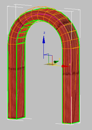

- Klicken Sie im Ansichtsfenster auf den ursprünglichen Spline und ziehen ihn nach innen, so dass sich der Umriss-Spline ungefähr in der Mitte zwischen der äußeren und inneren Kante der vorderen Fläche des Bogens befindet.
Der auf der vorderen Fläche des Bogenobjekts zentrierte Umriss-Spline
Der Umriss-Spline muss nicht exakt zentriert sein: Sie werden ihn gleich noch etwas genauer ausrichten.

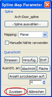

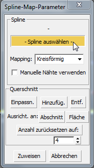

- Klicken Sie im Dialogfeld "Spline-Map-Parameter" auf "Spline auswählen".
Schließen Sie das Dialogfeld "Spline-Map-Parameter" noch nicht.
- Drücken Sie H, und wählen Sie im Dialogfeld "Objekt auswählen" aus der Liste das Objekt Arch-Door-Spline. Klicken Sie anschließend auf "Auswählen".

- Klicken Sie im Dialogfeld "Spline-Map-Parameter" auf "Zuweisen", um die bisher am Spline-Mapping vorgenommenen Änderungen zu akzeptieren.
