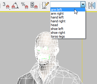

  2. Öffnen Sie im Hauptwerkzeugkasten die Dropdown-Liste "Benannte Auswahlsätze", und wählen Sie Arm links aus der Liste.
    3ds Max hebt die Polygone des linken Arms hervor.

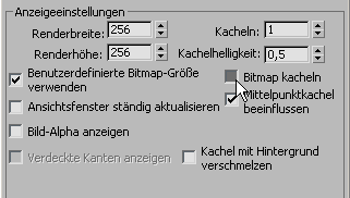

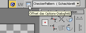

  4. Klicken Sie im oberen Werkzeugkasten im Dialogfeld "UVWs bearbeiten" auf die Schaltfläche (Optionen).
  5. Klicken Sie im Dialogfeld "Optionen für Zuweisungsansicht" Bereich "Anzeigeeinstellungen" auf "Bitmap kacheln", um die Option zu deaktivieren, und klicken Sie dann auf "OK".
    Dadurch ist es einfacher, das Quadrat der U- und V-Koordinaten zu sehen.

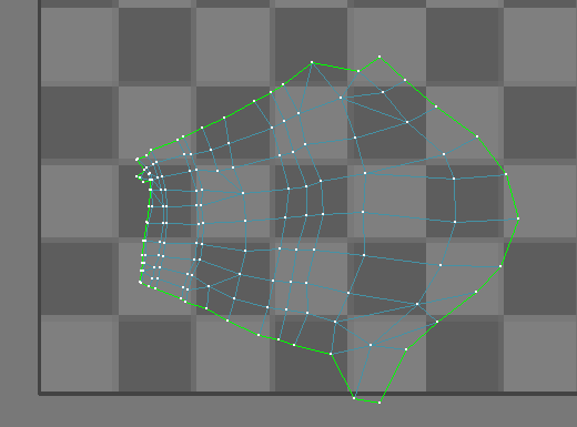

  7. Klicken Sie im Dialogfeld "UVWs bearbeiten" Rollout Schälen auf (Schnelles Schälen).
    3ds Max schält den Ärmel von der Naht, sodass ein abgeflachter Cluster entsteht.
    Dies ist die Art von Cluster-Form, auf die Sie problemlos eine Textur anwenden können. Nachdem Sie weitere Anpassungen vorgenommen haben, verbessern Sie das Layout.
    Anmerkung: "Schälen" verwendet eine als das Least Square Conformal Maps (LSCM) bezeichnete Methode. Sie wird auf dem Stapel für Rückgängig/Wiederherstellen als "LSCM" angezeigt.

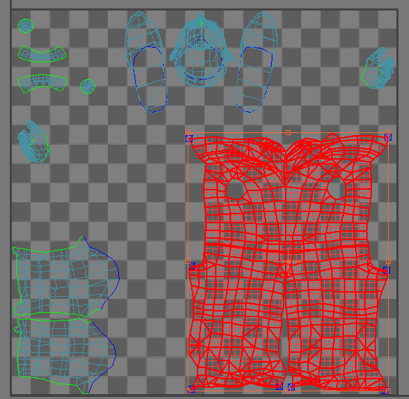

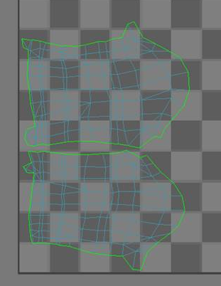

Isolieren Sie die Cluster:
    Bevor Sie das Schälen des linken Arms anpassen, ordnen Sie die Cluster im Fenster "UVWs bearbeiten" neu an.

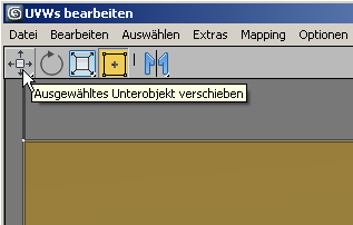

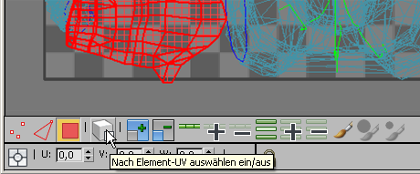

  1. Klicken Sie im oberen Werkzeugkasten im Dialogfeld "UVWs bearbeiten" auf (Ausgewähltes Unterobjekt verschieben), um diese Option zu aktivieren.
  2. Klicken Sie im Dialogfeld "UVWs bearbeiten" auf der ersten der unteren Werkzeugkästen, dem Werkzeugkasten Unterobjektauswahl, auf (Nach Element-UV auswählen ein/aus), um die Funktion zu aktivieren.
    Wenn diese Option aktiviert ist, enthält die Schaltfläche ein Häkchen.
  3. Klicken Sie nacheinander auf die anderen Cluster im Dialogfeld "UVWs bearbeiten", und verschieben Sie sie vom geschälten Ärmel weg. Belassen Sie den Ärmel an seiner Position.
    Im Allgemeinen sollen sich die Cluster eines geschälten Modells nicht überlappen.
  4. Wählen Sie den geschälten linken Ärmel erneut.
  5. Klicken Sie im Dialogfeld "UVWs bearbeiten" Werkzeugkasten Unterobjektauswahl auf (Nach Element-UV auswählen ein/aus), um die Funktion zu deaktivieren.
    Wichtig: Vergessen Sie diesen Schritt nicht! Im nächsten Schritt verwenden Sie den Schälmodus. Während dieser aktiv ist, werden mit "Nach Element auswählen" mehr Scheitelpunkte als nötig fixiert (fixierte Scheitelpunkte werden in den nächsten Schritten erläutert).

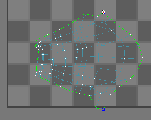

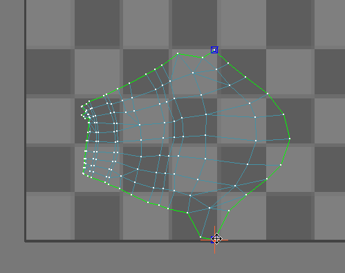

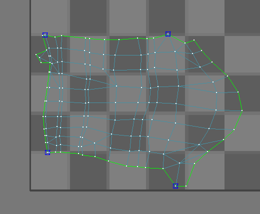

Richten Sie die Nadeln ein:
  1. Verwenden Sie (Auf Bereich zoomen), um die geschälten Ärmel zu vergrößern.
    Navigationswerkzeuge sind im Dialogfeld "UVWs bearbeiten" zweiter unterer Werkzeugkasten, des Werkzeugkastens "Transformieren/Anzeigen", zu finden. Sie werden in der rechten unteren Ecke des Dialogfelds angezeigt.
  2. Klicken Sie im Dialogfeld "UVWs bearbeiten" Rollout Schälen auf (Schälmodus), um diese Funktion zu aktivieren. Der Schälmodus schält diesen Cluster, auch wenn Sie einen anderen Teil des Polynetzes wählen, bis Sie ihn deaktivieren.
  3. Stellen Sie im Dialogfeld UVWs bearbeiten Werkzeugkasten Unterobjektauswahl sicher, dass (Scheitelpunkt) aktiv ist. (Klicken Sie auf die Schaltfläche, wenn sie nicht aktiv ist.)
  4. Klicken Sie bzw. klicken Sie bei gedrückter -TASTE, um die beiden Scheitelpunkte auszuwählen, die an der Ober- und Unterseite des Ärmels angezeigt werden. Hierbei handelt es sich um die Scheitelpunkte mit den kleinsten und größten V-Koordinatenwerten.
  5. Klicken Sie im Dialogfeld UVWs bearbeiten Rollout Schälen Gruppe Nadeln auf (Auswahl fixieren).
    3ds Max umgibt die fixierten Scheitelpunkte mit blauen Kästchen.
  6. Klicken Sie, um die Auswahl der Scheitelpunkte aufzuheben. Klicken Sie dann auf einen fixierten Scheitelpunkt, und verschieben Sie ihn.
    Beachten Sie, dass der andere fixierte Scheitelpunkt nicht, die übrigen Scheitelpunkte jedoch in Relation zueinander verschieben werden. Dies liegt daran, dass der Schälmodus den Cluster weiterhin schält, während Sie die Nadeln verschieben.
    Der Schälmodus verteilt die UVs auf die fixierten Scheitelpunkte im Cluster. Da mindestens zwei Nadeln erforderlich sind, wählt der Modifikator "UVW zuweisen" standardmäßig zwei unsichtbare fixierte Scheitelpunkte. Wenn Sie einen Scheitelpunkt verschieben, wird er mit "Autom. verschobene Scheitelpunkte fixieren" automatisch fixiert. Gibt es nur einen fixierten Scheitelpunkt, ist der andere Scheitelpunkt weiterhin unsichtbar und wird automatisch ausgewählt. Sie können die Form des Clusters in unerwarteter Weise ändern. Daher empfiehlt es sich, zwei Scheitelpunkte (am Perimeter des Clusters) selbst zu fixieren, bevor Sie die anderen Scheitelpunkte verschieben.
    Tipp: Wenn beim Verschieben eines fixierten Scheitelpunkts der gesamte Cluster verschoben wird, heben Sie die Auswahl aller Scheitelpunkte auf, und klicken Sie dann auf den Scheitelpunkt, den Sie verschieben möchten.
  7. Verschieben Sie die beiden fixierten Scheitelpunkte so, dass sie etwas besser am Schachbrettraster ausgerichtet werden.

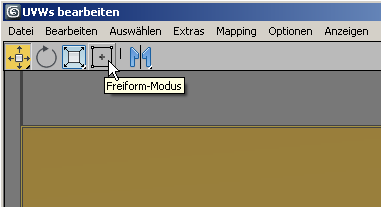

  4. Klicken Sie im Dialogfeld "UVWs bearbeiten" im oberen Werkzeugkasten auf (Freiform-Modus), um diese Option zu aktivieren. Verschieben, drehen und skalieren Sie den rechten Ärmel-Cluster dann so, dass er sich oberhalb des linken Ärmel-Clusters befindet und ungefähr die gleiche Größe hat.
    Die Unterobjektauswahl ist im Freiform-Modus von einem Quader umgeben. Wenn Sie die Mitte des Vierecks ziehen, wird die gesamte Auswahl verschoben; durch Ziehen eines Haltepunkts in der Mitte einer Seite, wird die Auswahl gedreht; und Ziehen eines Haltepunkts an einer Ecke skaliert die Auswahl der Textur, die Sie gerade zuweisen. Beobachten Sie den Cursor, um zu sehen, welche Transformation aktiviert ist.

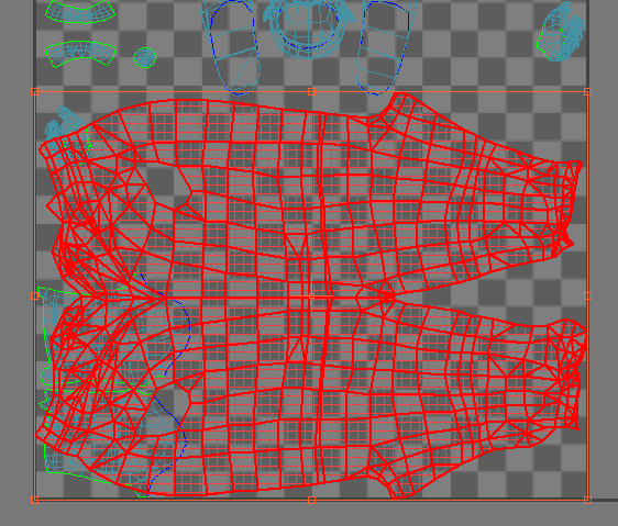

Schälen Sie die Beinen und den Oberkörper:
    Beim Schälen der Beine und des Oberkörpers wird fast gleich verfahren. Der Hauptunterschied ist, dass aufgrund der Größe des Cluster und der Drehung der Auswahl zunächst mehr Nadeln verwendet werden.
  1. Klicken Sie auf (Polygon), um zur Unterobjektauswahlebene "Polygon" zurückzukehren.
  2. Öffnen Sie im Hauptwerkzeugkasten von 3ds Max die Dropdown-Liste "Benannte Auswahlsätze," und wählen Sie Oberkörper+Beine aus der Liste.
  3. Klicken Sie im Dialogfeld "UVWs bearbeiten" Rollout Schälen auf (Schälen zurücksetzen).
    3ds Max schält den Cluster aus Oberkörper und Beinen, flacht ihn ab und normalisiert außerdem die Skalierung.

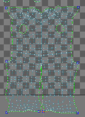

  4. Verwenden Sie das Hilfsmittel (Freiform-Modus), um den Cluster zu drehen und ihn im leeren Bereich unten rechts im Fenster "UVWs bearbeiten" zu platzieren.

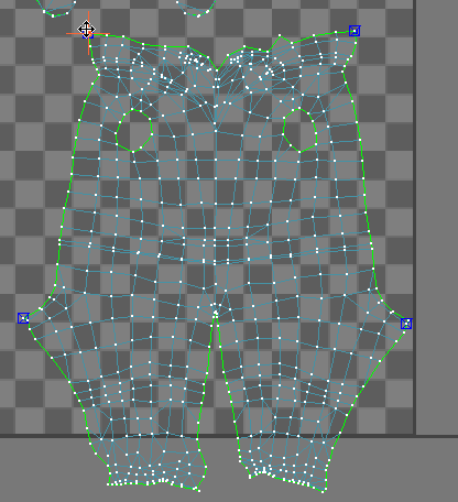

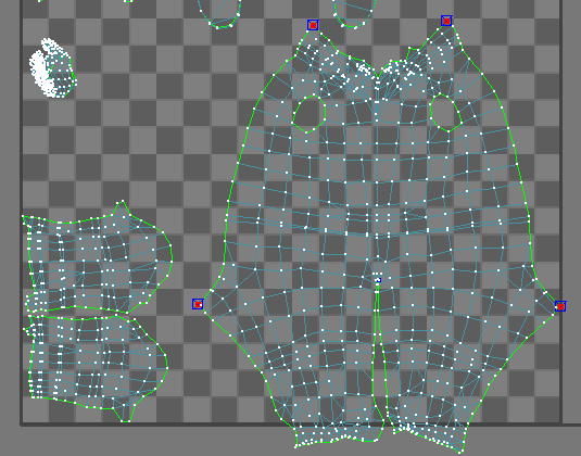

  5. Aktivieren Sie (Schälmodus), und klicken Sie dann auf (Scheitelpunkt), um zur Unterobjektebene "Scheitelpunkt" zu wechseln.
  6. Klicken Sie für diesen Cluster, und klicken Sie dann bei gedrückter-TASTE, um vier zu fixierende Punkte zu wählen: die beiden ganz oben, die der Rückseite des Kragens entsprechen, und die beiden am breitesten Punkt der Beine, die dem Schritt der Hose entsprechen, an dem die Innennaht auf die Rücknaht trifft. Wenn Sie diese vier Punkte ausgewählt haben, klicken Sie auf (Auswahl fixieren).
    Durch Auswählen von neuen Nadeln wird erneut geschält, sodass sich die Form ein wenig ändert, um die UVs zwischen den Fixpunkten zu verteilen.
  7. Verschieben Sie die beiden fixierten Punkte am Kragen etwas weiter auseinander, um den Cluster gleichmäßiger über das Schachbrettmuster zu verteilen.
  8. Verschieben Sie außerdem die Punkte an den Ecken des Hosensaums, um sie gleichmäßiger zu verteilen.
    Es ist kein Problem, dass der Cluster über das Einheitenquadrat hinausgeht.
  9. Überprüfen Sie Ihre Arbeit wie zuvor im Ansichtsfenster, um zu sehen, ob die Textur gleichmäßig ist.
  10. Deaktivieren Sie abschließend (Schälmodus), aktivieren Sie (Freiform-Modus), und klicken Sie auf (Polygon), um zur Unterobjektebene "Polygon" zurückzukehren. Wählen Sie den Cluster Oberkörper+Beine erneut aus, und skalieren Sie ihn so, dass er in das Einheitenrechteck passt.
