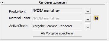

- Vergewissern Sie sich, dass im Dialogfeld Renderausgabe einrichten
Registerkarte Allgemein
Rollout Renderer zuweisen im Feld Produktion NVIDIA mental ray festgelegt wurde.
Bei dem Multi-/Sub-Map handelt es sich um eine mental ray-Funktion. Sie ist nur verfügbar, wenn Sie mental ray oder den Quicksilver-Hardware-Renderer als Renderer ausgewählt haben.

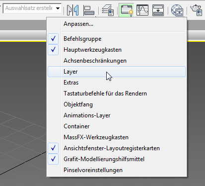

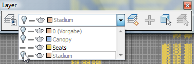

- Klicken Sie mit der rechten Maustaste in einen leeren Bereich des Hauptwerkzeugkastens, und wählen Sie aus dem Kontextmenü die Option "Layer".
3ds Max öffnet den Werkzeugkasten Layer.
- Öffnen Sie im Werkzeugkasten "Layer" die Liste der Layer und klicken, um alle Layer außer Seats auszublenden.
Nun werden nur die Sitzobjekte angezeigt. Dadurch wird ihre Auswahl deutlich einfacher.

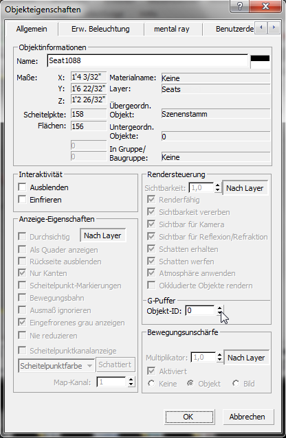

Wählen Sie ein beliebiges Sitzobjekt, klicken Sie mit der rechten Maustaste auf das Quad-Menü, und wählen Sie "Objekteigenschaften".
Beachten Sie, dass im Dialogfeld "Objekteigenschaften"
Registerkarte "Allgemein"
Gruppe "G-Puffer" die Objekt-ID 0 angezeigt wird. Allen Objekten wird zunächst beim Erstellen die ID 0 zugewiesen. Später werden Sie diesen Wert ändern, um bestimmten Sitzobjektgruppen eigene Materialvariationen zuzuweisen.

- Klicken Sie mit der rechten Maustaste, wählen Sie aus dem Quad-Menü die Option "Objekteigenschaften" und ändern Sie im Dialogfeld "Objekteigenschaften"
Gruppe "G-Puffer" die Objekt-ID in 1 um. Klicken Sie auf "OK".

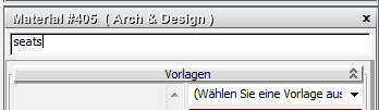

- Nennen Sie das Material Sitze.

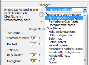

- Öffnen Sie im Rollout "Vorlagen" die Dropdown-Liste und wählen "Matte Oberfläche".
Wählen Sie im Ansichtsfenster "Oben" alle Sitze aus, und klicken Sie dann im erweiterten Material-Editor auf
(Material der Auswahl zuweisen). Das Material Sitze mit matter Oberfläche wird allen Sitzen zugewiesen.

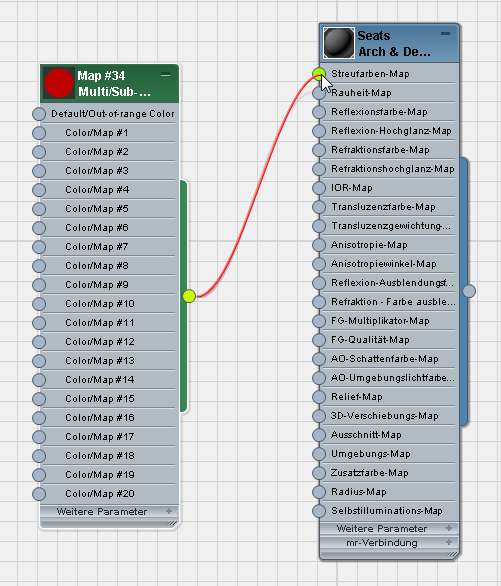

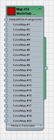

- Ziehen Sie im erweiterten Material-Editor aus der Material-/Map-Übersicht ein Multi-/Sub-Map in die aktive Ansicht.
Sie finden den Eintrag des Multi-/Sub-Maps unter "Maps"
Bereich "mental ray".
In der aktiven Ansicht erscheint ein Knoten für das Multi-/Sub-Map.
- Ziehen Sie die Ausgangsbuchse des Knotens des Multi-/Sub-Maps (das runde Steuerelement auf der rechten Seite des Knotens). 3ds Max erstellt eine Vernetzung. Legen Sie das Ende der Vernetzung auf der Eingangsbuchse der Komponente "Streufarben-Map" des seats-Materialknotens ab.

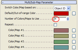

- Doppelklicken Sie auf den Knoten des Multi-/Sub-Maps, um die Parameter anzuzeigen.
- Legen Sie im Rollout "Multi/Sub-Map Parameters" (Multi-/Sub-Map-Parameter) für "Number Of Colors/Maps To Use" (Anzahl der zu verwendenden Farben/Maps) den Wert 4 fest.
"Switch Color/Map Based On" (Farbe/Map wechseln gemäß) ist standardmäßig auf Objekt-ID eingestellt, d. h., die Sub-Maps werden gemäß ihrer ID-Nummer auf die Objekte verteilt. Sie haben die Objekt-IDs bereits festgelegt.
Im Feld "Default/Out-Of-Range Color" (Vorgabe-/Außerbereichsfarbe) wurde Rot festgelegt. Dies bedeutet, das Material aller Objekte in der Szene mit einer anderen ID als 1 bis 4 wird in Rot angezeigt. Rot ist eine der von uns verwendeten Sitzfarben. Klicken Sie daher auf das Farbfeld und ändern die Farbe mit der Farbauswahl in ein neutrales Grau um.
Anmerkung: Wenn Sie die Option "Wiederholen" aktivierten, würden alle Objekte mit einer ID höher als 4 eine Farbe gemäß der Abfolge annehmen, die durch die Farbzuweisung für Objekte mit den IDs 1 bis 4 festgelegt wurde.

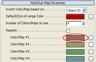

- Klicken Sie auf das Farbfeld mit der Aufschrift "Farbe/Map Nr. 1".
- Ändern Sie auf der Farbauswahl die Farbe in ein helles Rot: Rot = 0,8, Grün = 0,0, Blau = 0,0, und klicken Sie anschließend auf "OK".
