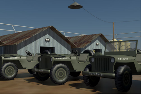

Die nächste Abbildung liefert ein Beispiel eines Multi-/Sub-Mappings mit mehreren Sub-Maps, die auf ein Material angewendet wurden. Die Jeep-Oberflächen sind aus zwei Layern zusammengesetzt: einem Layer in einem armeegrünen Material und einem Layer aus drei Sub-Maps. Bei jedem Sub-Map handelt es sich um ein Bitmap-Bild einer Seriennummer, die auf den Jeep entsprechend der Objekt-ID-Nummer des Fahrzeugs angewendet wird.
