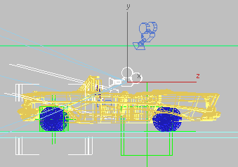

  2. Wählen Sie im Ansichtsfenster "Vorn" das Objekt Camera_Driver aus.
    Dies ist die Kamera, die sich auf dem Fahrersitz befindet.

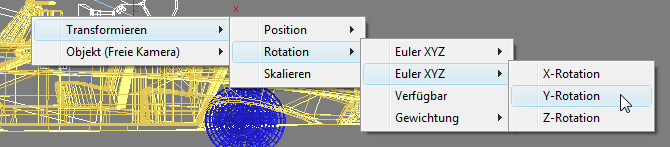

  6. Wählen Sie das Lenkrad aus, klicken Sie mit der rechten Maustaste darauf, und wählen Sie im Menü die Option"Vernetzungsparameter".
  7. Wählen Sie die Option "Transformieren" "Drehung" "(2.) Euler-XYZ" "Z-Rotation".
  8. Klicken Sie auf das Objekt Camera_Driver, und wählen Sie "Transformieren" "Drehung" "(2.) Euler-XYZ" "Y-Rotation".
