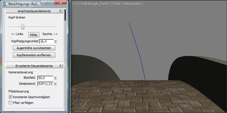

- Verschieben Sie im Rollout "Ansichtssteuerelemente" den Schieberegler "Kopf drehen" nach links, und stellen Sie den Kopfneigungswinkel auf 16.4 ein, um einen besseren Blickwinkel auf den gepflasterten Weg im Kameraansichtsfenster zu erhalten.

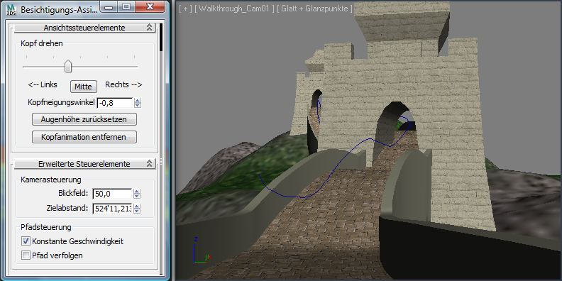

- Ziehen Sie den Zeitschieber auf Frame 615. Ändern Sie den Kopfneigungswinkel auf -0.8, und ziehen Sie den Schieberegler "Kopf drehen" ein wenig nach rechts, so dass die Kamera wieder zum Turm blickt.

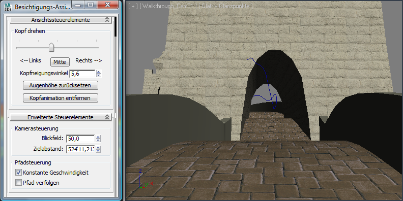

- Ziehen Sie den Zeitschieber auf Frame 800. Ändern Sie den Kopfneigungswinkel auf 5.6. Bewegen Sie den Schieberegler "Kopf drehen" nach rechts, bis die Turmöffnung in der Kameraansicht zentriert ist.

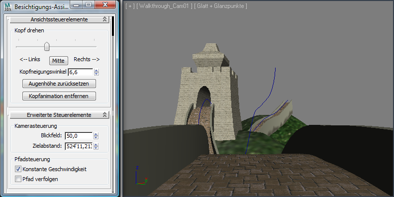

- Ziehen Sie den Zeitschieber auf Frame 1150. Ändern Sie den Kopfneigungswinkel auf 6.6. Bewegen Sie den Schieberegler "Kopf drehen" leicht nach links, so dass Sie auf den zweiten Turm in einiger Entfernung blicken.

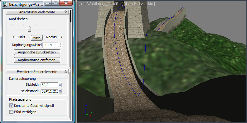

- Ziehen Sie den Zeitschieber auf Frame 1280. Ändern Sie dieses Mal den Kopfneigungswinkel auf -10.4, so dass der Kamerakopf abwärts geneigt wird, um der Neigung des Pfads zu folgen.

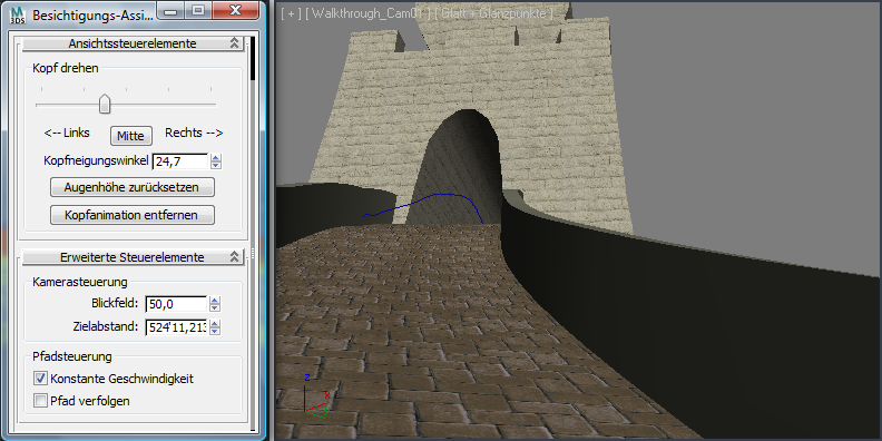

- Ziehen Sie den Zeitschieber auf Frame 1680. Jetzt blicken Sie erneut auf den Turm vor Ihnen. Ändern Sie den Kopfneigungswinkel auf 24.7. Bewegen Sie den Schieberegler "Kopf drehen" ein wenig nach links, so dass das Ziel auf dem zweiten Turm liegt.

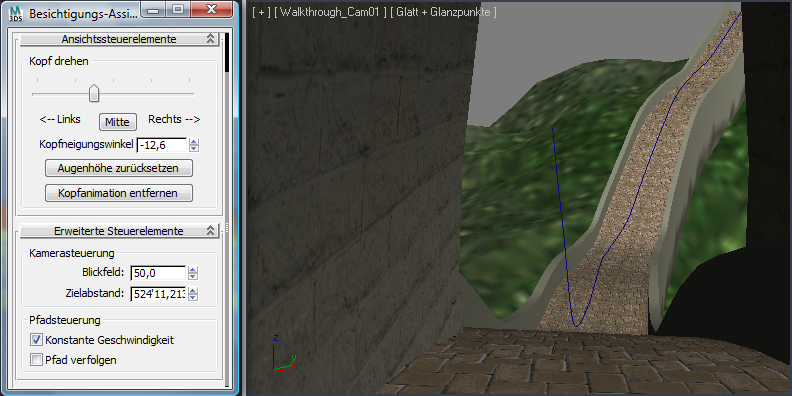

- Ziehen Sie den Zeitschieber auf Frame 2125. An diesem Punkt der Besichtigung gehen Sie wieder hangabwärts. Ändern Sie den Kopfneigungswinkel auf etwa -23.3. Sie möchten, dass der Kamerakopf abwärts in Richtung des Pfads anstatt nach vorn zur Landschaft gerichtet ist, da die Animation den Eindruck vermitteln soll, dass Sie auf Ihre Füße achten.

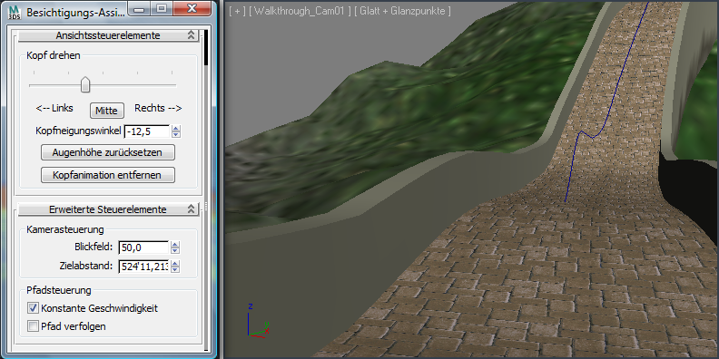

- Ziehen Sie den Zeitschieber auf Frame 2250. Sie blicken immer noch auf den Pfad vor Ihnen. Ändern Sie den Kopfneigungswinkel auf -12.5. Passen Sie den Schieberegler "Kopf drehen" zu diesem Zweck an.

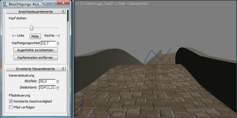

- Ziehen Sie den Zeitschieber auf Frame 2550. Sie gehen jetzt den Pfad hinauf. Ändern Sie den Kopfneigungswinkel auf 22.7, und bewegen Sie den Schieberegler "Kopf drehen" leicht nach rechts, so dass Sie auf das Ende des Weges blicken.
