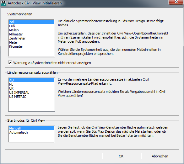

    Nachdem Sie "Initialisieren" ausgewählt haben, zeigt 3ds Max Design das Dialogfeld "Autodesk Civil View initialisieren".
  2. Wählen Sie im Dialogfeld die folgenden Einstellungen:
    • Systemeinheiten:Meter
    • Länderressourcensatz:US Metrisch
    • Startmodus:Automatisch
  3. Klicken Sie auf "OK".

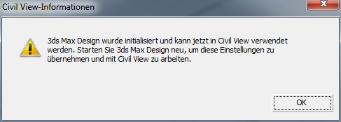

    In einem Dialogfeld werden Sie darauf hingewiesen, dass Sie 3ds Max Design neu starten müssen, damit die Änderungen wirksam werden.
  4. Schließen Sie 3ds Max Design und starten Sie es erneut.

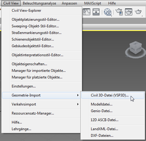

  1. Wählen Sie über das Civil View-Menü "Geometrie-Import" Civil 3D-Datei (VSP3D).
    3ds Max Design öffnet die Civil 3D-Importgruppe.

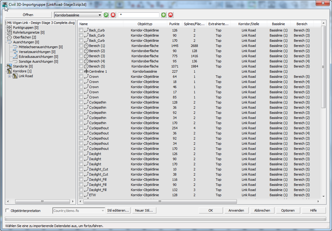

  4. Jetzt zeigt die Importgruppe die Geometrie der Civil 3D-Datei.
    Das Fenster auf der linken Seite zeigt die Hierarchie der ursprünglichen Szene, und das Fenster auf der rechten Seite zeigt einzelne Linien- und Flächenobjekte.

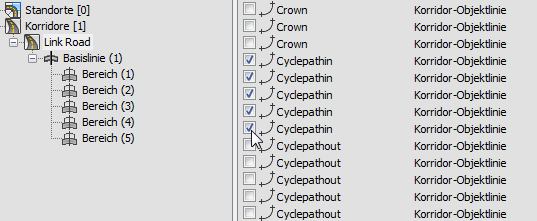

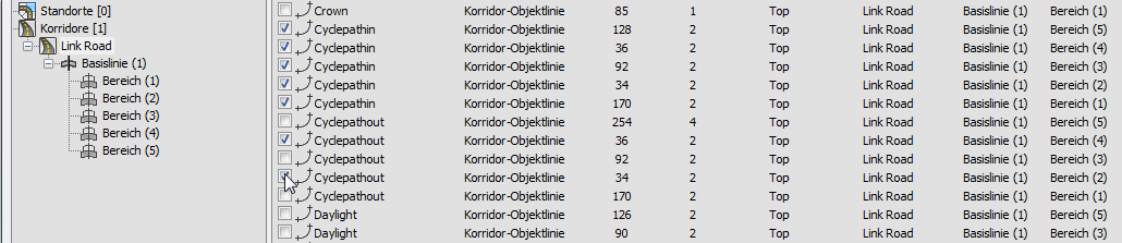

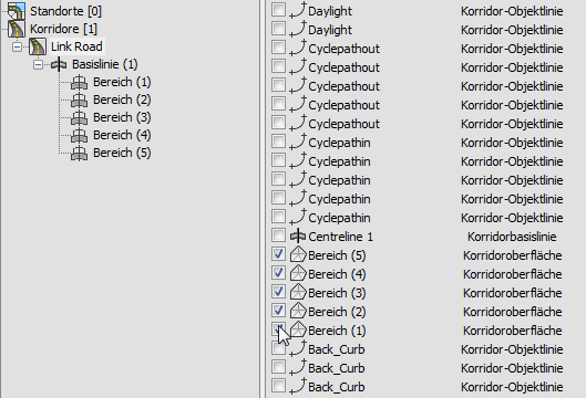

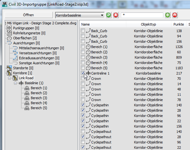

  5. Klicken Sie in der linken Hierarchie auf den Eintrag "Link Road". Klicken Sie in der Liste auf der rechten Seite auf die Kontrollkästchen, um die folgenden Funktionen auszuwählen:
    • Die Fläche mit der Bezeichnung Region (1) bis Region (5).
    • Alle Objektlinien mit der Bezeichnung Cyclepathin.
    • Die Objektlinien mit der Bezeichnung Cyclepathout, aber nur jene aus Region (2) und Region (4).
    • Die Korridorbasislinie mit der Bezeichnung Centreline 1.

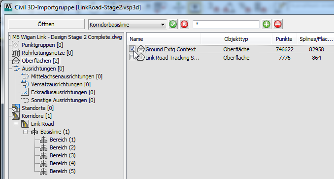

  6. Markieren Sie in der linken Hierarchie den Eintrag Oberflächen, und klicken Sie in der Liste auf der rechten Seite, die Oberfläche Ground Extg Context.

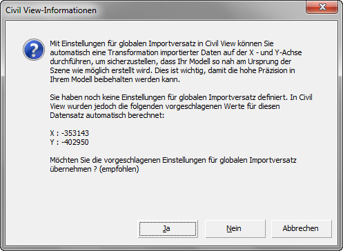

    3ds Max Design fordert Sie zum Anpassen des Ursprungs der Szene auf.
    Wenn ziviltechnische Daten basierend auf Vermessungsdaten importiert werden, können die Koordinaten sehr groß und vom Ursprung (0,0) versetzt sein. Das Laden der Daten ohne Verschieben des Ursprungs kann zu unerwartetem Verhalten des Ansichtsfensters führen, insbesondere aber zur ungenauen Modellierung aufgrund von Rundungsfehlern. Um diese Fehler zu vermeiden, verwenden Sie immer "Globaler Importversatz".
  8. Klicken Sie auf Ja.

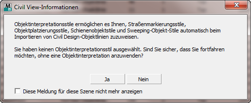

    3ds Max Design fordert Sie auf, "Stile für Objektinterpretation" zu verwenden.
  9. Klicken Sie auf "Ja", um das Dialogfeld zu überspringen. Objektinterpretationen fügen Sie später hinzu.
