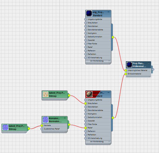

  5. Doppelklicken Sie auf den Hüllenmaterialknoten (Proj-Plane_mtl [Proj-Plane]) (rechts), um die Hüllenmaterialparameter anzuzeigen.
    Wie das Rollout zeigt, enthält das Hüllenmaterial zwei Typen von Material: das ursprünglich zugewiesene Ebenenmaterial, das nur angezeigt wird, wenn es gerendert wurde, und das vom Quellobjekt erhaltene Einbackmaterial, das nur in den Ansichtsfenstern angezeigt wird.
  6. Klicken Sie im erweiterten Material-Editor auf (Zoom Grenzen), um die gesamte Materialstruktur anzuzeigen.
    Tipp: Sie können die Größe des erweiterten Material-Editors anpassen und die anderen Navigationswerkzeuge verwenden, um die Ansicht überschaubarer zu gestalten.
    Auf der rechten Seite befindet sich der übergeordnete Knoten: das Hüllenmaterial, das Sie gerade überprüft haben. Links daneben sind die zwei Untermaterialien: Das ursprüngliche, renderfähige Material befindet sich oben und das eingebackene Hardwarematerial darunter. Das Einbackmaterial verfügt über einen Bitmap-Knoten und einen Normalen-Relief-Map-Knoten. Der Normalen-Relief-Knoten schließlich verwendet das Normalen-Map-Bitmap, das Sie in der vorherigen Lektion gerendert haben.

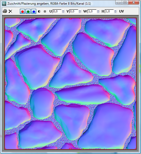

  7. Doppelklicken Sie auf den Bitmap-Knoten für das Normalen-Relief-Map. Dies ist der Knoten ganz links.
  8. Klicken Sie im Rollout "Bitmap-Parameter" Bereich "Zuschnitt/Platzierung" auf "Bild anzeigen".
    3ds Max zeigt das Normalen-Relief-Map an, das Sie zuvor erstellt haben, und das nun auf das Ebenenobjekt angewendet wird.
    Die Farben im Map sind von Bedeutung. Normalen-Relief-Maps vermitteln soviel mehr Details als gewöhnliche Relief-Maps, weil sie für Oberflächendetailinformationen das gesamte RGB-Spektrum verwenden, gewöhnliche Relief-Maps dagegen nur einfache Graustufen. Der blaue Kanal übermittelt vertikale Tiefeninformationen, und der rote und grüne Kanal erweitern diese Informationen, indem sie an jedem Punkt einen Richtungsvektor für die Ausrichtung der Oberflächennormalen bereitstellen. Dies führt zu einer höheren Realitätstreue.

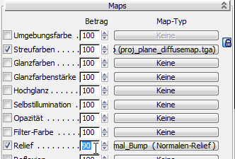

  3. Öffnen Sie in der Leiste "Parameter-Editor" das Rollout Maps, und erhöhen Sie den Reliefbetrag auf 90.

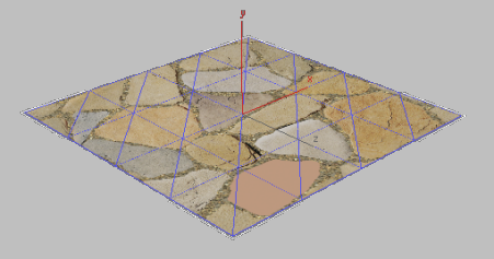

  5. Vergrößern Sie im Ansichtsfenster "Perspektive" die Anzeige, damit Sie die Ebene besser sehen können.
    Die flache Oberfläche des Ebenenobjekts wird detaillierter und dreidimensional.

    Obwohl dieses Objekt eine flache Ebene ist, beachten Sie, wie Licht und Schatten über die Steine spielen, als ob die Geometrie eine hervorgehobene Oberfläche wäre.

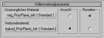

  3. Doppelklicken Sie auf den Hüllenmaterialknoten (Proj-Plane_mtl [Proj-Plane]) (rechts), um die Hüllenmaterialparameter anzuzeigen.
  4. Stellen Sie im Rollout "Hüllenmaterialparameter" das Einbackmaterial als in der Renderausgabe sichtbar ein.

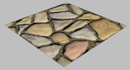

  6. Drehen Sie die Ebene im Ansichtsfenster "Perspektive", bis sie nahezu horizontal ist, und drücken Sie anschließend F9, um die Ebene zu rendern.
    Beachten Sie, wie die Kanten der Ebene immer noch gerade und zweidimensional erscheinen.

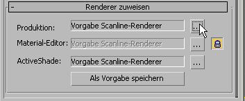

  7. Klicken Sie auf (Rendern einrichten), um das Dialogfeld "Renderausgabe einrichten" zu öffnen. Führen Sie auf der Registerkarte "Allgemein" einen Bildlauf nach unten zum Rollout "Renderer zuweisen" durch, und klicken Sie dann für den Produktions-Renderer auf (Renderer wählen).
  8. Wählen Sie im Dialogfeld Renderer wählen die Option „NVIDIA mental ray“, und klicken Sie dann auf OK.
  9. Rendern Sie die Ebene erneut.
  10. Klicken Sie im Fenster mit dem gerenderten Bild auf die Schaltfläche (Fenster mit gerendertem Bild klonen), und minimieren Sie anschließend die beiden Bilder.

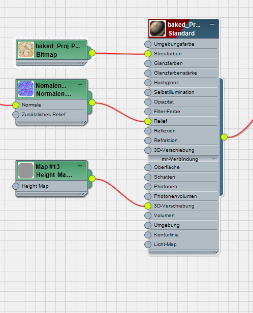

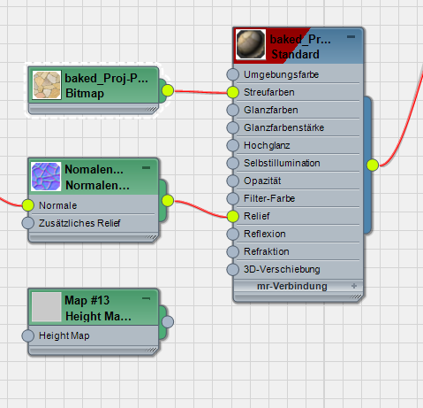

  4. Klicken Sie im Rollout "mental ray – Verbindung" Bereich "Erweiterte Shader" auf die Sperrschaltfläche für "Verschiebung", um die Option und die zugehörigen Steuerelemente freizuschalten.
  5. Suchen Sie in der Material-/Map-Übersicht im linken Bereich des erweiterten Material-Editors den Eintrag "Maps" "mental ray" "Height Map Displacement" (Höhen-Map-Verschiebung), und ziehen Sie diesen Map-Typ in die aktive Ansicht.
  6. Vergrößern Sie die aktive Ansicht, so dass Sie sowohl den Standardmaterialknoten (baked_Proj-Plane_mtl) als auch den neuen Knoten des Maps "Height Map Displacement" (Höhen-Map-Verschiebung) gut sehen können.
  7. Klicken Sie im Standardmaterialknoten (baked_Proj-Plane_mtl) auf das Pluszeichen (+), um den Bereich "mr-Verbindung" zu öffnen, und vernetzen Sie anschließend den Knoten des Maps "Height Map Displacement" (Höhen-Map-Verschiebung) mit der Komponente "mr-Verbindung: Verschiebung" des Einbackmaterials.

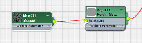

  8. Suchen Sie in der Material-/Map-Übersicht den Eintrag "Maps" "Standard" "Bitmap", und ziehen Sie diesen Map-Typ in die aktive Ansicht.
    3ds Max öffnet ein Dialogfeld zur Dateiauswahl.
    Wählen Sie im Dialogfeld die Datei proj-planeheightmap.tga aus.
    Wie auch die Streufarben- und Normalen-Relief-Maps sollte sich die Datei im Ordner \sceneassets\images oder in dem von Ihnen zuvor unter "In Textur rendern" Rollout "Allgemeine Einstellungen" angegebenen Ordner befinden.
  9. Vernetzen Sie den Knoten des neuen Bitmaps mit der Höhen-Map-Komponente des Knoten des Maps "Height Map Displacement" (Höhen-Map-Verschiebung).

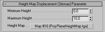

  10. Doppelklicken Sie auf den Knoten des Maps "Height Map Displacement" (Höhen-Map-Verschiebung), um seine Parameter anzuzeigen, und legen Sie im Rollout "Height Map Displacement" (Höhen-Map-Verschiebung) die minimale Höhe auf 0,0 fest.

  12. Stellen Sie die Ansicht des gerenderten Bilds wieder her, das Sie zuvor geklont haben, und vergleichen Sie die Renderergebnisse.
    Die Geometrie wurde basierend auf dem 3D-Verschiebungs-Map verbessert, das von der mental ray-Engine erzeugt und zum Render hinzugefügt wurde.
