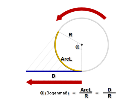

Zunächst betrachten wir die an der Berechnung der Räderdrehung beteiligte Trigonometrie.

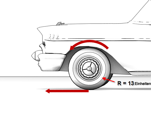

Bei einem runden Objekt wird der Drehwinkel (α) durch den Radius des Kreises und die durch den Winkel α eingeschlossene Bogenlänge definiert. Im Bogenmaß ausgedrückt ist dieser Drehwinkel (α) gleich der Bogenlänge geteilt durch den Radius des Kreises (Bogenlänge / R), wobei Folgendes gilt:
Daher wird die Räderdrehung (Bogenlänge / R) wie folgt berechnet: Entfernung / 13. Während der Radius des Rades konstant ist und 13 beträgt, ist die zurückgelegte Entfernung variabel.

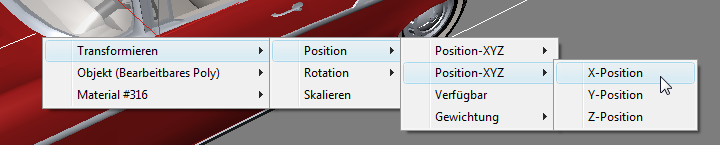

  2. Klicken Sie mit der rechten Maustaste auf das Karosserieobjekt, und wählen Sie im Quad-Menü die Option "Vernetzungsparameter".
  3. Wählen Sie im Popup-Menü die Option "Transformieren" "Position" "(2.) Position-XYZ" "X-Position".
    Anmerkung: Es ist wichtig, dass der erste Animations-Controller oben in der Liste (in diesem Fall der Controller "Position-XYZ") immer unangetastet bleibt, da er als "Sperre" für die Beziehung zwischen dem übergeordneten und dem untergeordneten Objekt dient. Wenn Sie Controller auswählen, an denen Sie arbeiten möchten, gehen Sie dabei immer die Controller-Liste von oben nach unten durch, beginnend mit dem zweiten Controller.
    Eine elastische Linie zeigt die Verbindung an, die Sie zwischen Ihren beiden ausgewählten Objekten erstellen werden.

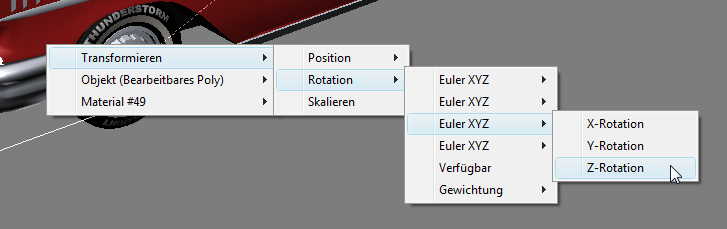

  4. Klicken Sie auf das linke Vorderrad des Autos (Wheel-FL).
  5. Wählen Sie im Popup-Menü die Option "Transformieren" "Drehung" "(2.) Euler-XYZ" "Z-Rotation".

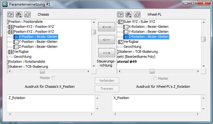

    Das Dialogfeld "Parametervernetzung #1" wird geöffnet. In diesem Dialogfeld können Sie unidirektionale und bidirektionale Steuerungsbeziehungen zwischen Objekten einrichten. Die Position und die Drehung der beiden Objekte, die Sie gerade dazu ausgewählt haben, sich gegenseitig zu beeinflussen, werden hervorgehoben.
  6. Klicken Sie im Dialogfeld "Parametervernetzung" auf den nach rechts zeigenden Pfeil über "Richtungs-Steuerung".
    Dadurch wird sichergestellt, dass die X-Position von Chassis die Z-Rotation von Wheel-FL steuert und nicht umgekehrt.
    In der unteren rechten Ecke des Dialogfelds "Parametervernetzung" wird das Ausdrucksfenster des Radobjekts angezeigt. Es zeigt die zurückgelegte Entfernung als "X_Position" an.
  7. Geben Sie neben "X_Position" /13 ein.
    Der Ausdruck sollte nun "X_Position/13" lauten, also die Entfernung geteilt durch den Radius des Rades.
  8. Klicken Sie auf "Verbinden", schließen Sie jedoch nicht das Dialogfeld.

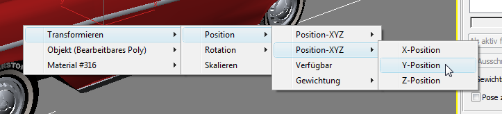

  2. Wählen Sie im Menü die Option "Transformieren" "Position" "(2.) Position-XYZ" "Y-Position".

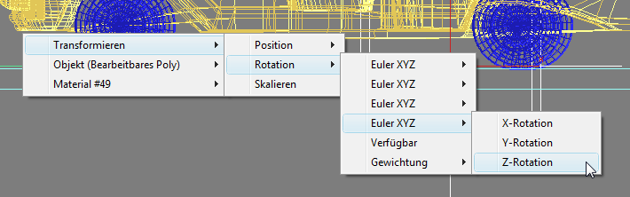

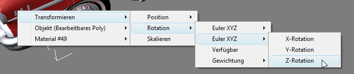

  4. Wählen Sie im Menü die Option "Transformieren" "Drehung" "(3.) Euler-XYZ" "Z-Rotation".

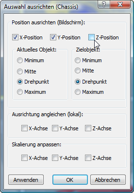

  8. Stellen Sie im Dialogfeld "Auswahl ausrichten" Bereich "Position ausrichten" sicher, dass die Steuerelemente "X-Position" und "Y-Position" aktiviert sind und das Steuerelement "Z-Position" deaktiviert ist.
  9. Stellen Sie in den Bereichen "Aktuelles Objekt" und "Zielobjekt" sicher, dass "Drehpunkt" ausgewählt ist, und klicken Sie anschließend auf "OK".

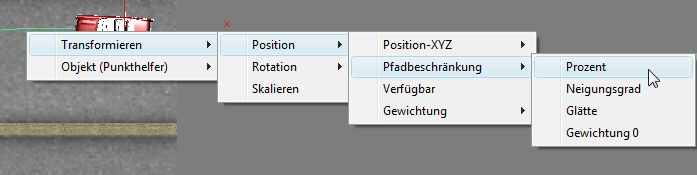

  4. Wählen Sie im Menü "Transformieren" "Position" "Pfadbeschränkung" "Prozent".
  5. Klicken Sie auf eines der Autoräder, und wählen Sie "Transformieren" "Drehung" "(4.) Euler-Drehung" "Z-Rotation".
