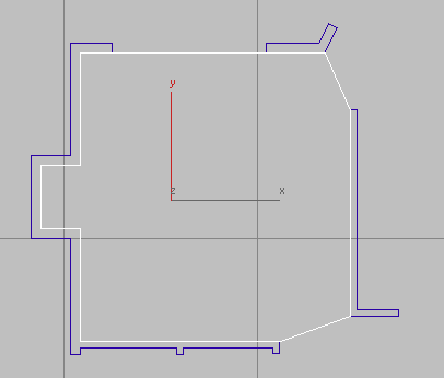

Erstellen einer Deckenform für das Arbeitszimmer:
- Wechseln Sie zur
Erstellungsgruppe und klicken auf
(Konturen). Klicken Sie im Rollout "Objekttyp" auf "Linie", um die Option zu aktivieren.
- Vergewissern Sie sich auf dem Rollout Erstellungsmethode, dass "Ecke" sowohl für "Anfangstyp" als auch "Ziehtyp" ausgewählt wurde.
- Zeichnen Sie von der oberen linken Ecke des Arbeitszimmers ausgehend eine Linie, die die inneren Scheitelpunkte der Wände dieses Zimmers miteinander verbindet, wie in der nachfolgenden Abbildung dargestellt. Gehen Sie dabei im Uhrzeigersinn vor.
Schließen Sie die Linie ab, indem Sie auf den Scheitelpunkt klicken, an dem Sie die Linie begonnen haben. Wenn 3ds Max nachfragt, ob der Spline geschlossen werden soll, klicken Sie auf "Ja".
- Klicken Sie im Hauptwerkzeugkasten erneut auf die Schaltfläche
(3D-Objektfang), um sie zu deaktivieren.
- Verwenden Sie das Rollout "Name und Farbe", während die Linie weiterhin ausgewählt ist, und nennen Sie sie in Ceiling um.
