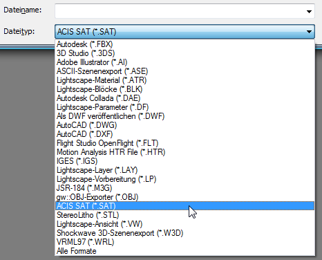

  4. Wählen Sie aus der Dateityp-Dropdown-Liste den Eintrag "SAT-Dateien (*.sat)". Ändern Sie den Dateinamen in my_blade_clamp.sat um und klicken dann auf "Speichern".
    Inventor speichert die Datei my_blade_clamp.sat in denselben Ordner wie blade_clamp.ipt.
