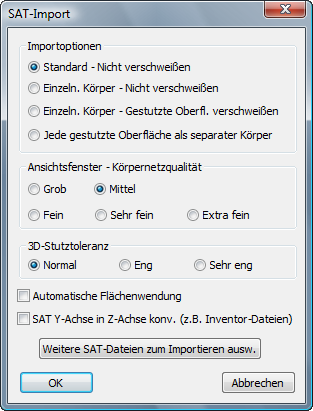

    3ds Max öffnet das Dialogfeld "SAT-Import".
  5. Aktivieren Sie im Dialogfeld "SAT-Import" die Option "SAT Y-Achse in Z-Achse konvertieren".
    In Inventor ist die nach oben gerichtete Achse die Y-Achse, nicht wie in 3ds Max die Z-Achse. Wenn Sie daher eine Datei von einem Programm in das andere transferieren, müssen Sie darauf achten, diese Anpassung vorzunehmen.
  6. Klicken Sie auf "OK".
