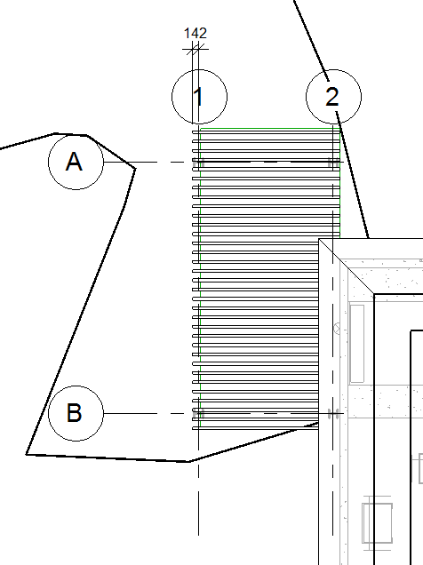

  2. Doppelklicken Sie in der Gruppe "Projektbrowser" auf der linken Seite auf "Grundrisse" "Carport" (Unterstellplatz).
    In Revit wird der Grundriss des Unterstellplatzes angezeigt.
  3. Vergrößern Sie die Ansicht, um den Bereich des Unterstellplatzes gut sehen zu können.

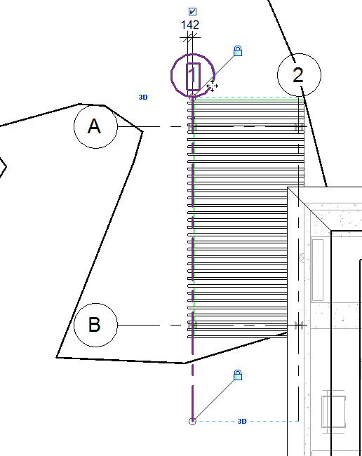

  4. Wählen Sie Achse 1 aus, die linke Seite des Unterstellplatzes.

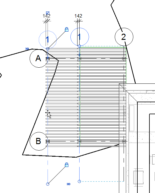

  5. Ziehen Sie Achse 1 nach links in die Nähe der Markierungen für Achse A und B.
    Revit erweitert die Größe des Unterstellplatzes.
    Anmerkung: Die senkrechten Pfosten sind anhand des Dachs des Unterstellplatzes beschränkt – wenn Sie die Größe des Dachs anpassen, werden daher auch die Pfosten verschoben.

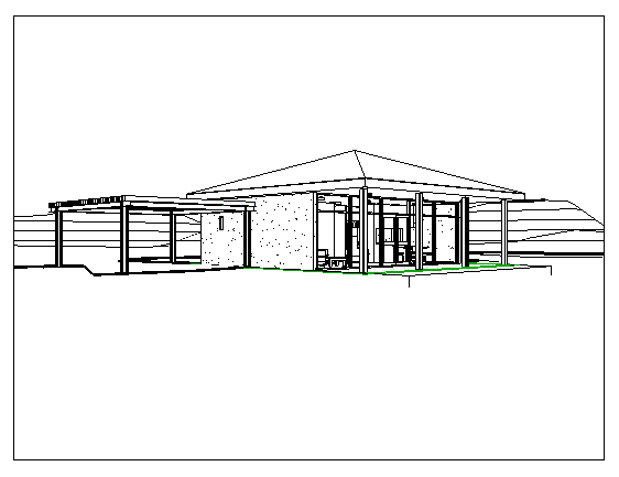

  6. Doppelklicken Sie in der Gruppe "Projektbrowser" auf "3D-Ansichten" "Exterior".
  7. Wenn Sie die 3D-Ansicht anpassen, stellen Sie fest, dass der Unterstellplatz jetzt groß genug für zwei Autos ist.

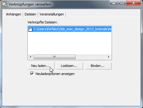

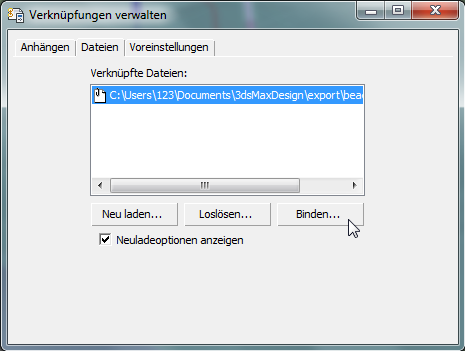

  3. Wählen Sie im Menü "Anwendung" den Befehl "Referenzen" "Verknüpfungen verwalten".
    3ds Max öffnet das Dialogfeld "Dateiverknüpfungs-Manager".
  4. Öffnen Sie im Dialogfeld "Dateiverknüpfungs-Manager" die Registerkarte "Dateien".
    Der Eintrag für beachhouse.fbx zeigt nun eine rote Fahne an: Dies weist darauf hin, dass die FBX-Datei geändert wurde.
  5. Klicken Sie auf "Neu laden".

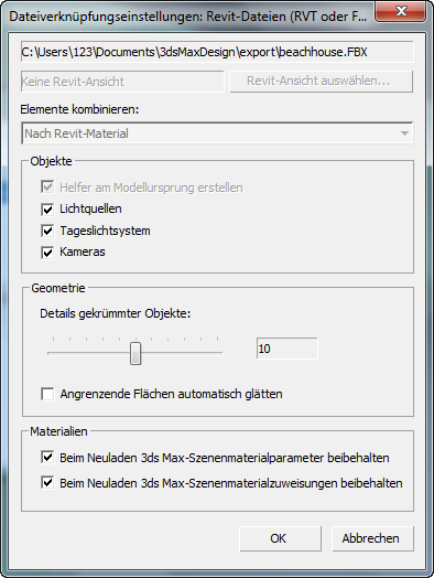

    3ds Max öffnet das Dialogfeld "Dateiverknüpfungs-Einstellungen: Revit-Dateien".
  6. Akzeptieren Sie die Standardeinstellungen zum Laden der FBX-Datei und klicken auf "OK".
    3ds Max zeigt einen Fortschrittsbalken an, während die FBX-Datei geladen wird. Lassen Sie das Dialogfeld "Dateiverknüpfungs-Manager" vorerst geöffnet.

  1. Klicken Sie im Dialogfeld "Dateiverknüpfungs-Manager" Registerkarte "Dateien" auf "Binden".
    3ds Max zeigt eine Warnmeldung mit dem Hinweis an, dass die Direktverknüpfung aufgehoben wird.
  2. Klicken Sie auf "Bindung fortsetzen".
    3ds Max bindet die Geometrie und konvertiert sie in Netzobjekte.
  3. Schließen Sie das Dialogfeld "Dateiverknüpfungs-Manager".
