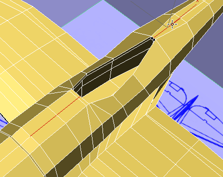

  1. Klicken Sie bzw. klicken Sie bei gedrückter -TASTE, um die drei Kanten der Kammlinie vor dem Cockpit und diejenige unmittelbar dahinter auszuwählen.
    Tipp: Verwenden Sie die Bereichsauswahl für die kurze Kante, wo Sie die Vorderseite des Cockpits verstärkt haben. Wenn Sie eine Kante versehentlich ausgewählt haben, klicken Sie bei gedrückter -TASTE, um sie aus der Auswahl zu entfernen.

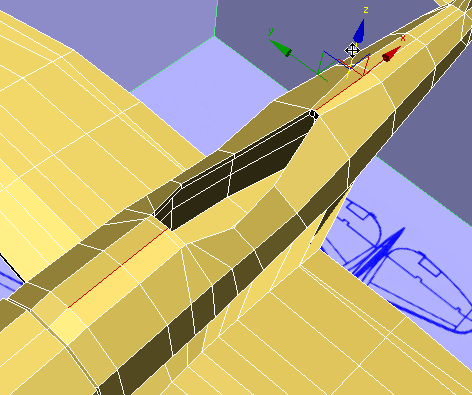

  2. Verschieben Sie diese Kanten in vertikaler Richtung nach oben, damit der Rumpf runder wird.

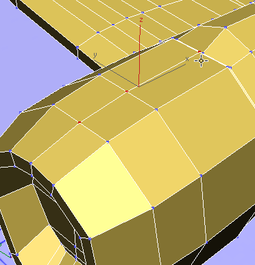

  1. Wechseln Sie zur Unterobjektebene (Scheitelpunkt).
  2. Klicken Sie bzw. klicken Sie bei gedrückter -TASTE, um die drei Scheitelpunkte an der Oberseite der Triebwerksverkleidung auszuwählen.

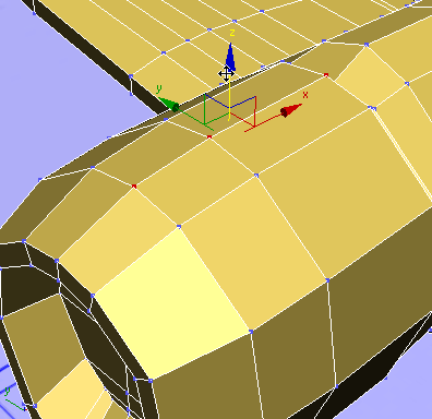

  3. Verschieben Sie auch diese Scheitelpunkte etwas nach oben.

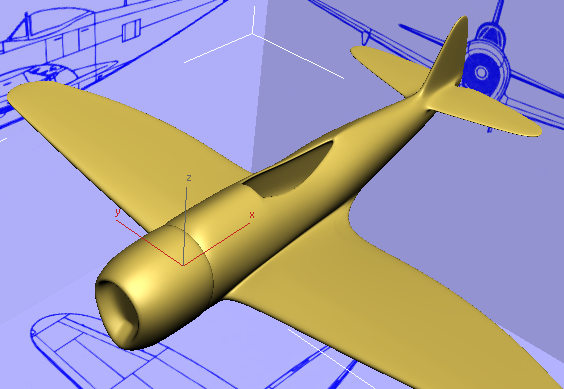

    Der Rumpf zeigt jetzt eine überzeugende Rundung.
