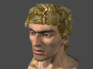

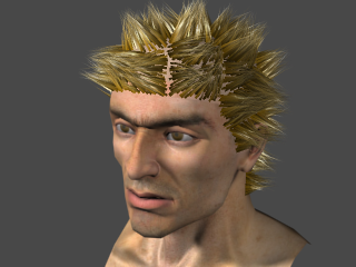

Gesträhntes Haar
Zerraufen = 125.0
Zerraufen = 400.0
