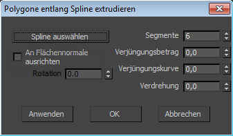

Dialogfeld "Polygone entlang Spline extrudieren" (Polynetz)
Diese Einstellungen verwenden Sie zum Extrudieren von Polygonen entlang Splines im interaktiven Manipulationsmodus.
Benutzeroberfläche
Polygone entlang Spline extrudieren verwendet die Caddy-Schnittstelle, wenn Caddy-Steuerung aktivieren aktiviert ist; ist diese Option deaktiviert, wird das Standardeinstellungsdialogfeld verwendet. Weitere Informationen zur Verwendung der Steuerelemente des Caddys finden Sie im Abschnitt Benutzeroberfläche "Caddy".
Links: Caddy-Benutzeroberfläche, rechts: Standarddialogfeld
Segmente
Legt die Anzahl der Polygone fest, in die jede extrudierte Seite unterteilt wird. Diese Einstellung gilt auch für manuell extrudierte Polygone.
Verjüngungsbetrag
Legt das Maß fest, um das die Extrusion über die Länge kleiner bzw. größer wird. Negative Werte verringern die Extrusion; positive Werte lassen sie anwachsen.
Verjüngungskurve
Legt die Rate fest, mit der die Verjüngung erfolgt. Kleine Werte bewirken eine allmähliche Verjüngung, große Werte eine abrupte Verjüngung.
"Verjüngungskurve" wirkt sich auf die Dicke der Extrusion zwischen den Endpunkten, aber nicht auf die Größe der Enden aus.
Verdrehung
Bewirkt eine Verdrehung über die Länge der Extrusion.
Bei Verwendung dieser Option kann durch Erhöhung der Segmentanzahl eine verbesserte Glättung der Extrusion erzielt werden.
Ausrichten
Richtet die Extrusion an der Flächennormale aus. In den meisten Fällen wird sie dadurch senkrecht zu den extrudierten Polygonen ausgerichtet. Wenn diese Option deaktiviert ist (Vorgabe), wird die Extrusion ebenso wie der Spline ausgerichtet.
Mit "An Flächennormale ausrichten" folgt die Extrusion nicht der ursprünglichen Ausrichtung des Splines (1); sie wird so neu ausgerichtet, dass ihre Ausrichtung den Flächennormalen (2) oder einem Mittelwert der Normalen mehrerer Auswahlen entspricht. Die Option "Rotation" steht nur zur Verfügung, wenn "An Flächennormale ausrichten" aktiviert ist.
Rotation
Legt die Rotation der Extrusion fest. Diese Option ist nur vorhanden, wenn "An Flächennormale ausrichten" aktiviert ist. Vorgabe = 0. Bereich = -360 bis 360.
Spline auswählen
Klicken Sie auf diese Schaltfläche und anschließend auf einen Spline, entlang dem die Extrusion im Ansichtsfenster erfolgen soll. Der Name des Spline-Objekts wird auf der Schaltfläche angezeigt.
Wenn Sie diesen Caddy nach dem manuellen Durchführen von "Extrusion entlang Spline" öffnen, wird der Name des verwendeten Splines auf der Schaltfläche angezeigt.
