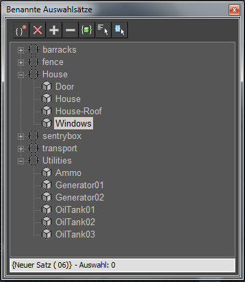

Dialogfeld "Benannte Auswahlsätze"
Bei dem Dialogfeld "Benannte Auswahlsätze", das über das Menü "Bearbeiten" und den Werkzeugkasten aufgerufen wird, handelt es sich um ein modusunabhängiges Dialogfeld, in dem Sie direkt aus dem Ansichtsfenster heraus benannte Auswahlsätze erstellen oder Objekte auswählen können, die zu einem Auswahlsatz hinzugefügt (oder aus einem Satz gelöscht) werden sollen. In diesem Dialogfeld können Sie außerdem die aktuellen benannten Auswahlsätze verwalten und ihre Objekte anzeigen, Sätze löschen und neu erstellen sowie ermitteln, zu welchen benannten Auswahlsätzen ein bestimmtes Objekt gehört.

Benutzeroberfläche
Im Dialogfeld "Benannte Auswahlsätze" werden alle aktuellen benannten Auswahlsätze angezeigt. Wenn Sie auf das Pluszeichen (+) oder das Minuszeichen (-) klicken, können Sie die Objektliste für jeden Satz erweitern bzw. reduzieren.
Mit den Schaltflächen am oberen Rand des Dialogfelds können Sie Sätze erstellen und löschen, einem Satz Objekte hinzufügen oder Objekte aus einem Satz entfernen, Objekte auswählen (separat oder als Auswahlsatz) und anzeigen, zu welchen benannten Auswahlsätzen ein bestimmtes Objekt gehört.

Statusleiste
Zeigt den aktuellen benannten Auswahlsatz an und gibt an, was in der Szene derzeit ausgewählt ist. Ist mehr als ein Objekt ausgewählt, wird die Anzahl der ausgewählten Objekte angezeigt.
