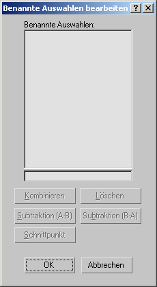

Dialogfeld "Benannte Auswahlen bearbeiten"
Durch Auswahl von "Benannte Auswahlen bearbeiten" wird das Dialogfeld "Benannte Auswahlen bearbeiten" angezeigt, über das Sie benannte Auswahlsätze von Unterobjekten verwalten können. Im Gegensatz zum Dialogfeld Benannte Auswahlsätze, das nur für Objekte gilt, ist dies ein modusabhängiges Dialogfeld, d. h. Sie müssen es schließen, um in einem anderen Bereich von 3ds Max arbeiten zu können. Außerdem können Sie nur mit vorhandenen, benannten Unterobjektauswahlen arbeiten; es ist nicht möglich, über das Dialogfeld eine neue Auswahl zu erstellen.

Benutzeroberfläche
Das Dialogfeld enthält alle benannten Auswahlen auf der aktiven Unterobjektebene. Mit den Schaltflächen unterhalb der Fenster können Sie die zusammengeführten Objekte löschen, einfügen und bearbeiten. Mit den herkömmlichen Maus- und Tastaturverfahren (Verwendung der Taste oder ) können Sie aufgeführte Objekte für nachfolgende Operationen markieren.
