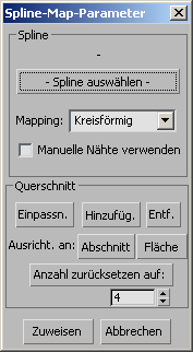

Bereich "Spline"
Diese Einstellungen gelten für das Mapping im Allgemeinen.
- Spline auswählen
Hier können Sie einen Spline für das Mapping auswählen. Klicken Sie auf diese Schaltfläche, und wählen Sie dann den Spline. Nachdem Sie den Spline ausgewählt haben, wird sein Name im Bereich oberhalb der Schaltfläche angezeigt.
Falls der Spline mehrere Elemente umfasst, wird für das Mapping das Element verwendet, auf das Sie klicken.
- Mapping
Damit können Sie angeben, wie der Modifikator die Map auf das Netz projizieren soll.
- Rund Verwenden Sie diese Einstellung für Objekte mit einem runden Querschnitt, beispielsweise ein Rohr.
Bei der runden Projektion sind die Querschnitte standardmäßig rund. Sie können das Mapping ändern, indem Sie diese Querschnitte transformieren. Beispielsweise können Sie einen spiralförmigen Mapping-Effekt erzielen, indem Sie die Querschnitte in immer größeren Abständen um ihre lokalen Z-Achsen drehen.
- Planar Verwenden Sie diese Einstellung für flache Objekte, beispielsweise eine Straße.
Bei der planaren Projektion sind die Querschnitte Linien. Die besten Ergebnisse erzielen Sie, wenn Sie sicherstellen, dass die Querschnitte parallel zur Netzoberfläche und senkrecht zu dem für das Mapping verwendeten Spline verlaufen. In den meisten Fällen passiert dies standardmäßig.
- Manuelle Nähte verwenden
Ist diese Option aktiviert, wird die Fellnaht als Texturrand verwendet. Ist sie deaktiviert, wird die grüne Nahtlinie verwendet, die in das Spline-Mapping-Gizmo integriert ist.
Diese Option ist nur in Verbindung mit dem Mapping-Typ "Rund" verfügbar und funktioniert am besten mit relativ einfachen Objekten mit offenen Enden.
Bereich "Querschnitt"
Nachdem Sie einen Spline in der Gruppe "Spline" (siehe oben) zugewiesen haben, wendet 3ds Max das Spline-Mapping auf das Objekt an und erstellt einen Querschnitt für jeden Scheitelpunkt des Splines. Mit den Einstellungen in dieser Gruppe können Sie die Querschnitte bearbeiten. Klicken Sie auf den Querschnitt, den Sie auswählen möchten. Um alle Querschnitte auszuwählen, drücken Sie
+A.
Im Modus "Spline" können Sie ausgewählte Querschnitte im lokalen Koordinatensystem transformieren. Sie können sie nach Belieben verschieben, drehen und skalieren, um die Texturkoordinaten anzupassen.
Anmerkung: Wenn zwei Querschnitte mit sehr unterschiedlichen Ausrichtungen oder Skalierungswerten sehr nahe beieinander liegen, weist das Mapping möglicherweise visuelle Anomalien auf, wenn der Modifikator "UVW zuweisen" eine schnelle Interpolation von einem Abschnitt zum nächsten durchführt.
- Einpassen
Passt die Größe der ausgewählten Querschnitte an die angrenzende Geometrie an.
Anmerkung: Bei einer asymmetrischen Geometrie kann die Option "Einpassen" zu unerwarteten Ergebnissen führen, weil sie den Querschnitt an die nächstliegenden Teile der benachbarten Geometrie entlang der lokalen X- und Y-Achse des Querschnitts anpasst. In solchen Fällen kann es erforderlich sein, dass Sie den Querschnitt manuell transformieren, damit er optimal passt.
- Hinzufügen
Damit können Sie Querschnitte zur präziseren Steuerung der Interpolation des Mappings zwischen Querschnitten hinzufügen. Klicken Sie auf diese Schaltfläche und anschließend auf den Spline, zu dem Sie einen Querschnitt hinzufügen möchten. Der Mauszeiger wird zu einem Kreuz, wenn er sich über einem Spline befindet. Fügen Sie so viele Querschnitte wie nötig hinzu, und klicken Sie anschließend erneut auf die Schaltfläche, um den Hinzufügemodus zu beenden.
- Entfernen
Löscht alle ausgewählten Querschnitte. Die Querschnitte am Ende können nicht gelöscht werden.
- Ausrichten an:
- Anzahl zurücksetzen auf
Damit können Sie die Anzahl von Querschnitten mit einheitlichem Abstand angeben. Geben Sie einen numerischen Wert ein, und klicken Sie anschließend auf die Schaltfläche "Anzahl zurücksetzen auf".
Dieses Hilfsmittel ist nützlich, wenn der Mapping-Spline viele Scheitelpunkte aufweist und Sie die Anzahl an Querschnitten dahingehend verringern möchten, dass sie sich problemlos verarbeiten lassen.
