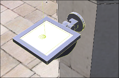

Die quadratische weiße Oberfläche ist Geometrie, die das Licht darstellt.
Eine fotometrische Lichtquelle wird an derselben Position platziert.

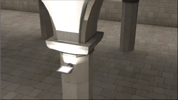

Der beabsichtigte Effekt der Lichtquelle allein.

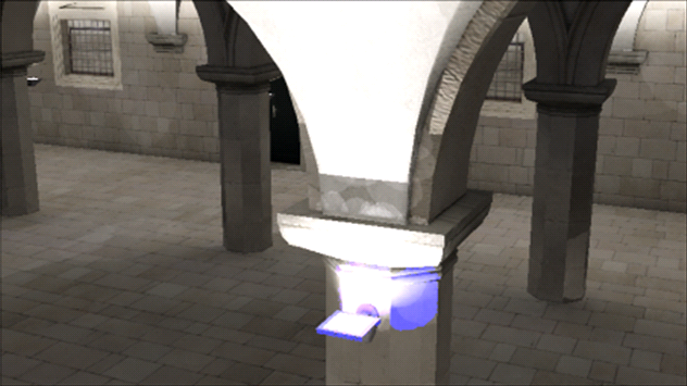

Die Lichtquelle plus Final Gather erzeugt eine Illumination, die zu hell ist.
