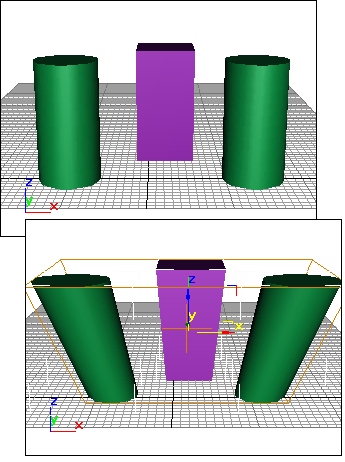

Sie können Modifikatoren auf mehrere Objekte anwenden. Im Allgemeinen entspricht dieses Verfahren dem Ändern eines einzelnen Objekts. Sie erstellen einen Auswahlsatz und wenden einen verfügbaren Modifikator darauf an. Der Modifikator wird dann in einem speziellen Stapel angezeigt, der sich nur auf die Gemeinsamkeiten dieses Auswahlsatzes bezieht.
Oben: Originalobjekte
Unten: Es wurde ein einziger Modifikator auf die Objekte angewendet
Anmerkung: Wenn Sie auf mehrere Objekte einen Modifikator anwenden, der sich auf das Volumen auswirkt, beispielsweise die Verjüngung in der vorhergehenden Abbildung, belegt jede Modifikatorinstanz den Begrenzungsrahmen des gesamten Auswahlsatzes.

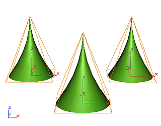

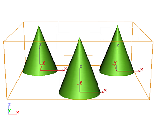

Das erste Element in der Modifikatoren-Liste fungiert als Schalter mit der Bezeichnung "Drehpunkte verwenden". Diese Schaltfläche ist nur verfügbar, wenn mehrere Objekte ausgewählt sind.
Originalobjekte
Einzelner Modifikator auf alle Objekte angewendet
Einzelner Modifikator mit aktivierter Option "Drehpunkte verwenden" angewendet
