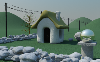

Trübung = 0,0

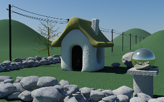

Trübung = 3,0

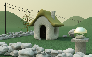

Trübung = 8,0
