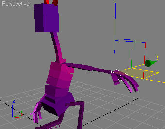

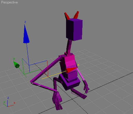

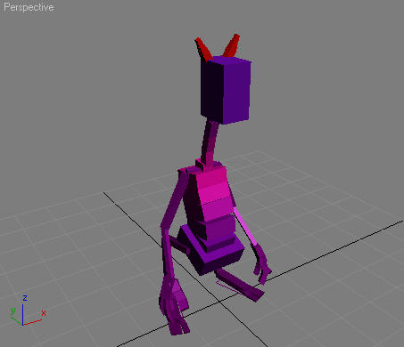

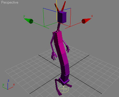

Alien-Rig
Ziehen des Ellbogens dehnt die benachbarten Bones.
Ziehen des Brustkorbs dehnt die Wirbelsäule.

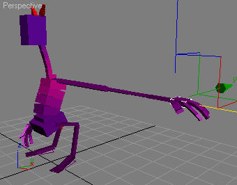

Dehnen von Gliedern
Ziehen Sie zum Dehnen eines Glieds einfach die Handfläche.
Handfläche ist ausgewählt
Verschieben der Handfläche dehnt das Glied.
