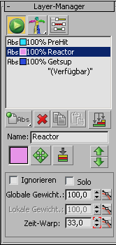

  1. Wählen Sie in der Liste des Layer-Managers den zu transformierenden Layer aus.

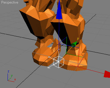

  2. Klicken Sie auf (Layer-Transformationsgizmo anzeigen).

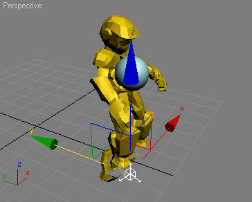

    Das Gizmo erscheint an der Standardposition im Ansichtsfenster: zwischen den Füßen des Rigs.
    Anmerkung: Das Transformationsgizmo wird bei der Erstellung nicht automatisch ausgewählt, sondern in der obigen Abbildung nur der Deutlichkeit halber als ausgewählt dargestellt.

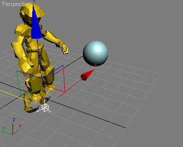

  3. Wählen Sie das Transformationsgizmo aus und verschieben es.
    Das Rig und die gesamte Animation bewegen sich ebenfalls.

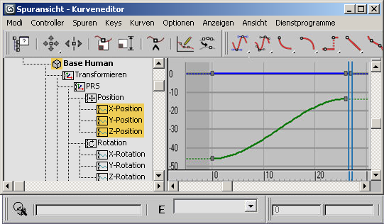

    Sie finden die Animations-Keys für das Transformationsgizmo im Transformations-Zweig des Kurveneditors, beim CAT-Parent unter dem ausgewählten Layer. Sie können die Keys auch schnell mit der Funktion Bereichsansicht aufrufen.

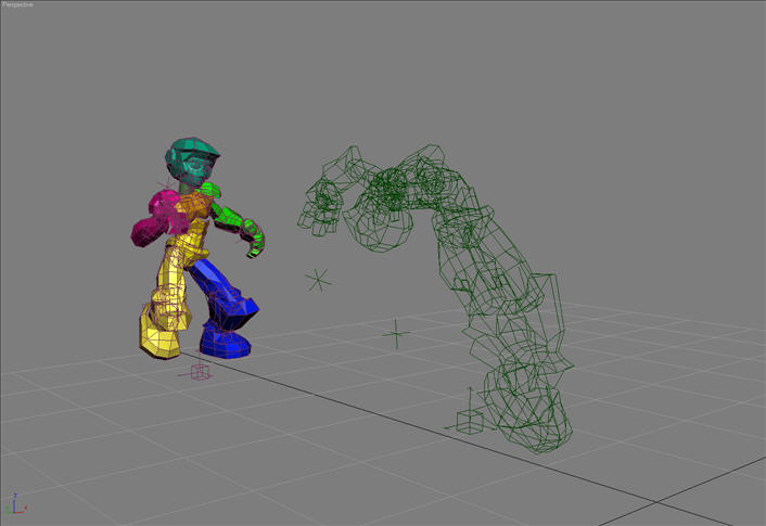

Ghost anzeigen
Nach dem Erstellen eines Transformationsgizmos können Sie es zur Anzeige des Ghosts einer Animation auf einem bestimmten Layer verwenden. Dies ist besonders nützlich, wenn Sie zwischen zwei verschiedenen Layern überblenden möchten. Am Ghost können Sie erkennen, welche Animation auf einem Layer wiedergegeben wird, selbst wenn der entsprechende Layer deaktiviert ist, oder ob die Figur eine ganz andere Animation eines separaten Layers verwendet.
