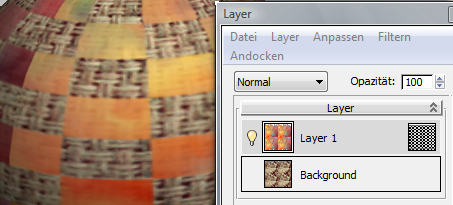

Wenn ein Layer über eine Layermaske verfügt, erscheint in der Liste eine Miniaturansicht der Maske rechts neben dem Layereintrag:
Um mit dem Layerbild zu arbeiten, klicken Sie auf die Miniaturansicht des Layers links neben dem Listeneintrag; um mit der Layermaske zu arbeiten, klicken Sie auf die Miniaturansicht der Maske auf der rechten Seite. Wenn die Layermaske aktiv ist, können Sie sie durch Übertragung oder durch Laden eines Bitmaps modifizieren, wie auch beim Standard-Layerbild.
Die Layermaske ist ein Graustufenbild. Schwarze Pixel blenden das aktuelle Layerbild aus und zeigen den darunterliegenden Layer, weiße Pixel zeigen den aktuellen Layer und Graustufen machen den aktuellen Layer teilweise durchsichtig.
Layer 1 verwendet ein Schachbrett-Bitmap als Layermaske, um den Hintergrundlayer in einem regelmäßigen Muster anzuzeigen.
